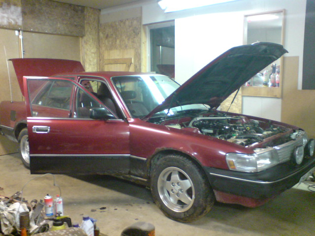

Cressida RX80 1989 22R
- Inlägg: 1729
Motor 22R
Låda W55
Bakaxel F302
Har gjort:
lagat lite rost.
Ska göra:
Uppdatera motorn från förgasare till EFI.Kabelhärva,databox och insug från VW Taro 'är inhandlat.
Laga/byta skärmkanter bak och höger fram.
Fixa AC'n

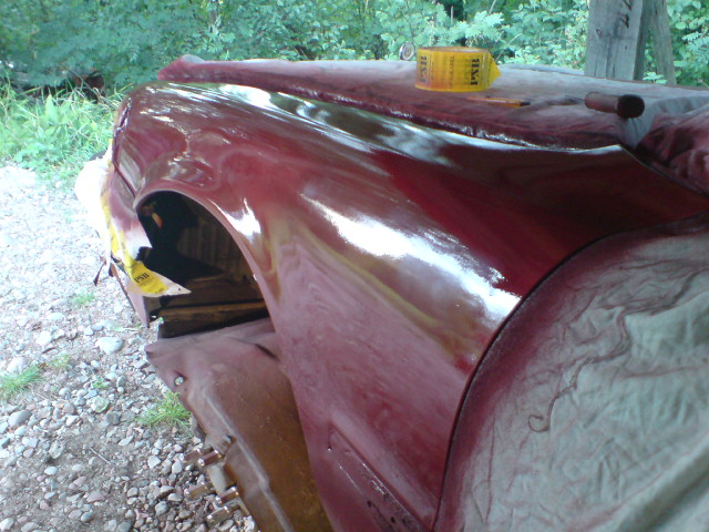

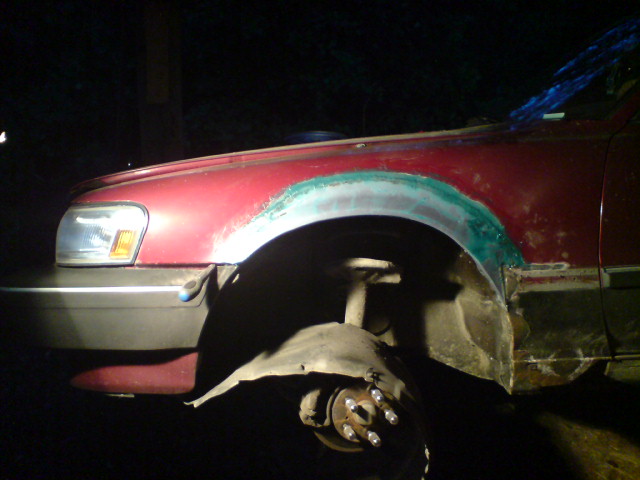

Bytte ena skärmkanten till en Camrykant,passade ganska bra.

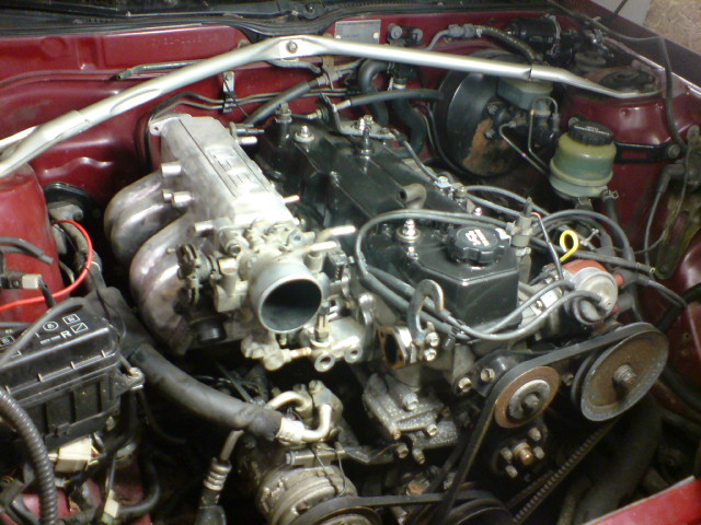

Nu påbörjas projekt EFI.
Så nu ska jag alltså riva bort insug och förgasare och ska sätta dit insug med spridare och TPS.
Sen måste jag plocka ner tanken och se om jag får i en pump i den på något vis.
Sen återstår eldragning och lite annat småpyssel.

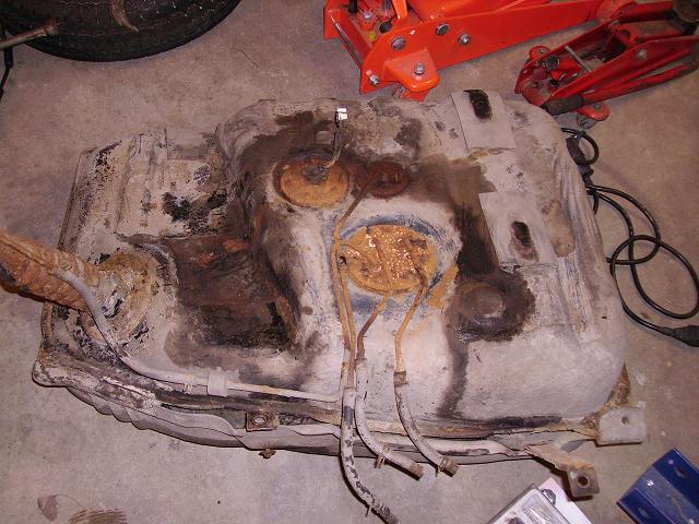

Jag hade ner tanken förut pga läckage.
Så här ser den ut.
Det är samma artikelnummer på RX80-LX80-MX80-GX80, perfekt.

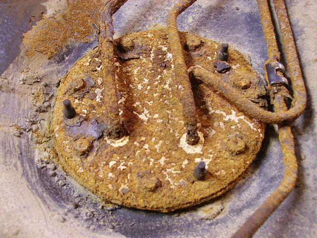

Kan detta ha varit en anledning till att det luktade soppa?
Konstigt att den gick alls.
Nu ser det iaf ut såhär.

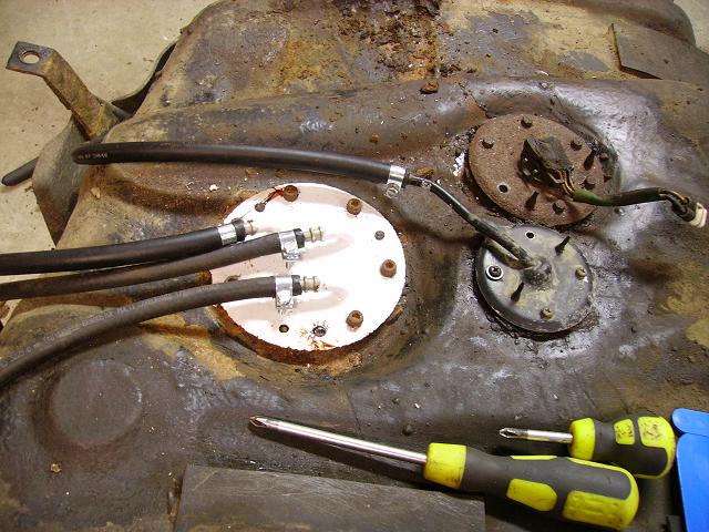

Ska se om jag får dit hela armaturen från någonting annat.
Undrar om detta är rätt för mig.Mina grejer är från en VW Taro 89-97 (förmodligen 89-91).

Insuget verkar iaf få plats.Tur det.

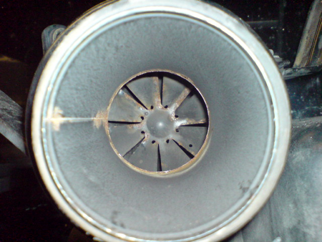

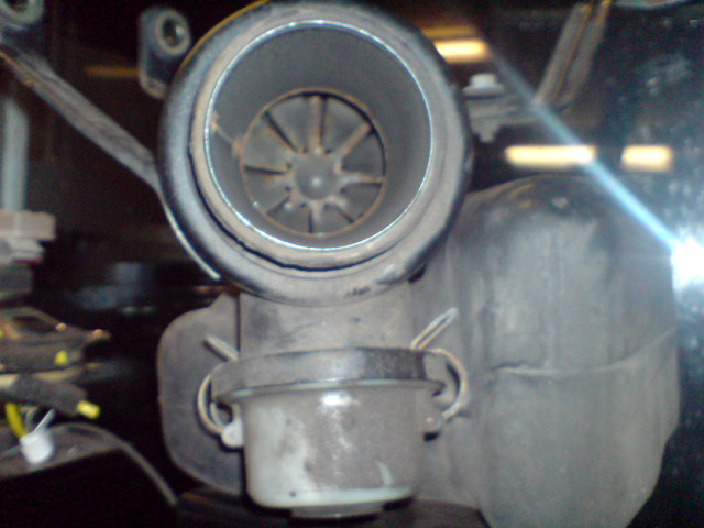

Såhär ser det ut i luftburken på denna bil.
Detta är förmodligen för att fånga upp sand och annat innan det kommer till filtret.Det sitter nämligen en liten uppsamlare under.
Bilen kommer ju från något arabland (Rough Road Package)
