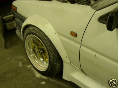

Kollat Ebay efter breddare..? (PLAST)
Kanske är för stort men annars kanske AE86 PLAST breddare kan vara ett alternativ om du vill köra breda fälgar.

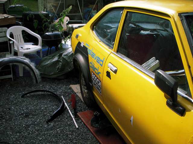

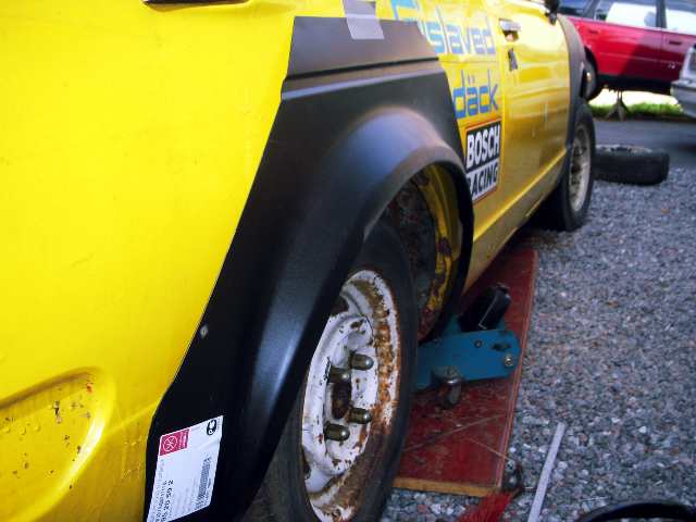

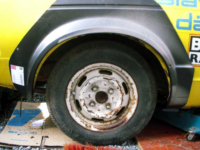

Golfen Passar rätt bra, breddar ca. 5cm

bra bilder. Blir att införskaffa sig ett set med. Då KE70 bakskärmar inte finns att få tag på nu för tidenVesa skrev:Golfen Passar rätt bra, breddar ca. 5cm
