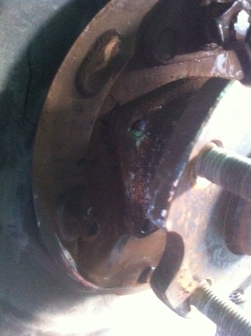

- image.jpg (45.28 KiB) Visad 2524 gånger
HJÄLP!!!! Hjullagerbyte

Vart sitter hjullagret fast? Höger bak på en avensis D4D -07 alla skruvar är släppta. Bild kommer om jag lyckas få till en bild som håller storleken

Re: HJÄLP!!!! Hjullagerbyte
Hej.
Har du det nya lagret, så ser du ju om det finns fler fästpunkter.
Annars är det nog bara fastrostat i fördjupningen, som går in i navet för att centrera det.
Knacka hårt (med förstånd) på det, så släpper det nog.
Micke.
Micke.
Vart till å dränka skiten i rostolja å vänta. Sen kom släggan fram. Å pang då släppte den
