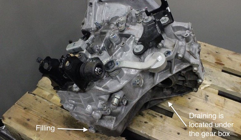

På bilden nedan har jag ritat pilar och skrivit text på vad jag tror är påfyllning respektive uttömning på en växellåda till Toyota Verso 2010.
Jag behöver hjälp med att bekräfta att jag fått det hela rätt.
Vänligen /

Ser rimligt ut även om jag aldrig skruvat på någon Corolla/Verso. Brukar vara en 24" nyckel till pluggen om jag inte minns helt galet och aluminumpackning som man kan köpa ny på toyota för ett par kronor.

Påfyllningen bör vara på andra sidan. Den där håller nog växelföraren i läge.

Jag var inne på Toyota idag och de bekräftade att det är som min bild visar.

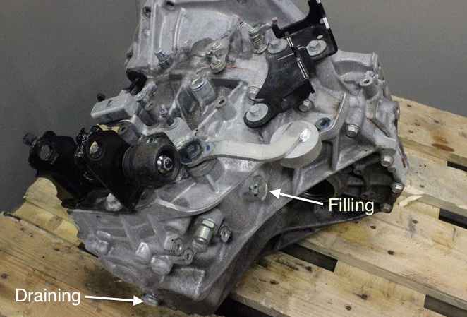

Rörigt blev det! Jag fick i mycket mer olja än vad som borde gå i så jag åkte tillbaka till Toyota och det visar sig nu att det som jag trodde var "Draining" visar sig vara påfyllningshålet och det hål jag trodde var "Filling" nog bara är någon typ av inspektionahål.
Det var samma tekniker som jag visade min bild för men han missuppfattade den och nu så skall det vara rätt.
"Draining" pluggen syns inte och sitter på undersidan av växellådan.
Så nu vet ni och jag får byta olja igen. Läropengar
- Verso Gearbox 2.jpg (96.77 KiB) Visad 4034 gånger
