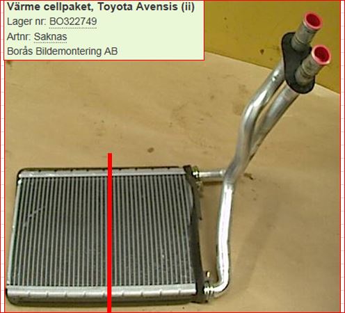

Värmen i ena zonen förarsidan har helt lagt av, Toyota säger att halva cellpaketet har typ slammat igen, att vänstra delen slammat igen (långsökt eller). Så jag sökte upp en mindre verkstad som har Toyota som ett av sina specialiteer och frågade där om det lät troligt med igenslammat, han tvekade men bad att få återkomma.
Ja så ringde han och gav beskedet att felet ligger i reglerutrustningen och att det inte går att byta delar, utan det säljs endast som paket 19 000 kr+ arbete som ju är ganska omfattande. Bilen har gått 7000 mil.
2 så avvikande besked, ja inte lätt att veta hos vilken verkstad man ska låta utföra reparationen.
Jag bifogar en bild där jag markerat med ett rött streck Toyotas teori.
Värmepaket Avensis modellår 2003
- Cellpaketet.JPG (42.91 KiB) Visad 4083 gånger

Jag tror ju mer på ett elektriskt fel, typ en servo som styr spjällen eller själva styrenheten under stereon.

Ok, men han på verkstan ringde ett samtal till en "specialist" och där kom beskedet att det som är problemet/trasigt inte finns att köpa i delar utan att man måste byta hela paketet, i.o.f.s så fick jag ju inget svar vad hela paketet i detta fall består av. Men jag utgår från att det avser styr/reglerutrustning.

Jag hoppas verkligen att sånna enkla grejer som kylvätskenivå osv är kollat.
Enheten under stereon var ingen ovanlighet att byta när jag jobbade med Toyota.
Både pga fel med AC och värme, sån finns beg på ebay för ca 2000kr, art nr 55900-05140, skrotarna i Sverige har inte satt nått pris vad jag kan hitta.

Jo innan jag lämnade in den på Toyota så hade jag givetvis kollat kylvätskenivån.
Men vad Toyota kunde se under deras felsökning var att samtliga spjäll/ventiler reagerade fullt ut på förändringar man gjorde på styrenheten, och dom kunde inte hitta någon orsak till problemet, så kvar var då cellpaketet som möjlig felkälla.
Ja inte lätt detta, men jag har hittat styrenheter både på ebay och här https://adalens.allabildelar.se/origina ... -05140?p=3
så kanske det får bli uteslutningsmetoden.
Så jag återkommer senare och berättar hur detta slutar

Jag har bytt värmepaketet på en Corolla med liknade symptom, och den blev iaf bra.
Har även bytt hela paketet som det sitter i, med alla spjäll å dyligt, men tror mig minnas att det inte kom någon värme alls då.
