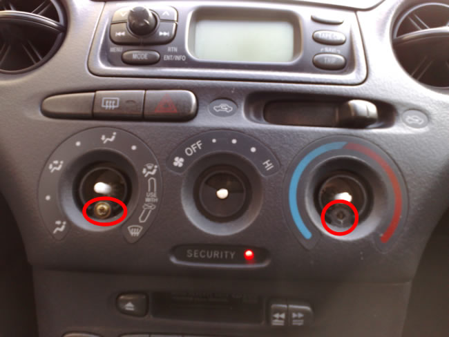

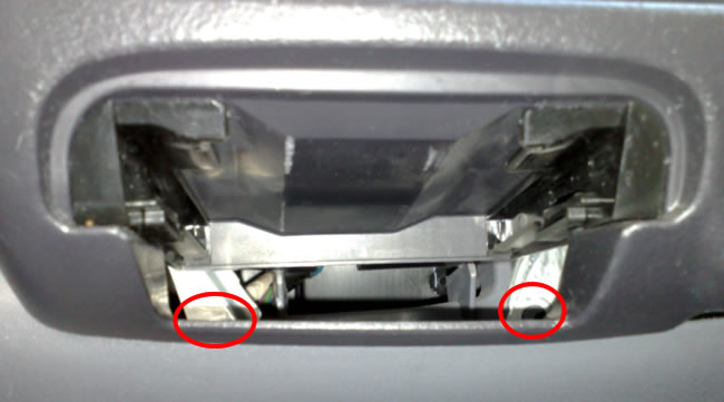

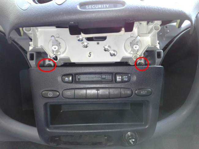

Hej Tänkte berätta hur man bytar ut sin original Sterio På mitt sätt.
Du behöver:
Ny cd spelare
En adapter med ett annat pin system ( Denna grej har jag letat i år efter hitta en affär med den men du får ringa och bestäla den för den fins inte med på hemsidan http://www.blekingebilradio.se/ ) säg abra du ska ha en adapter så du kan byta ut original sterion och sen kanske de har ett ny sterio kåpa till dig så du inte behöver sköra i den original kåpan fråga! bästa ljud affären.
OBS. och tålamod
de 3 första stegen i en yaris finns i bifogade filer (bilder)
Kommer snart lägga up alla 12 steg som är viktiga
Eller om en moderator gör så jag kan bifoga fler bilder
Jag kan Installera det till dig för 300 kr om du har allt med pma mig då
eller om ni behöver råd kan ni alltid fråga
steg 3
steg 3
steg 2
steg 2
steg 1
steg 1
