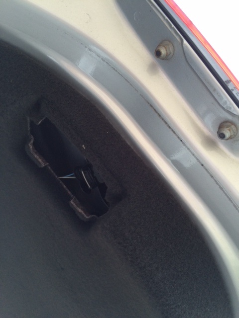

Det är jobbigt att montera loss paneler... kan det vara så att de två skruvar som syns i bakluckekanten och de två skruvar som man kan skymta innanför tygklädda luckan räcker för att få loss lampinsatsen som sitter i bakluckan, nån som vet? (avensis touring-10)

Låsa den svarta kontakten som du ser där. Sen är det bara vrida och lirka ut själv lampan

Tack, men jag vill inte byta glödlampa, jag vill byta hela lampinsatsen

aha är själv på G att göra det för att plasten har spruckit

4 muttrar totalt. de två synliga och de två under. jag rekommenderar att lossa hela klädseln innanför då den viker sig och ser ful ut om man krånglar sig in utan att lossa på den.

ok, super, tack!
