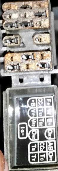

ja det är en 3sgte
och ja det går att koppla så man får felkoderna så det blinkar men det jag söker är en felkodsläsare som jag kan nolla vissa felkoder

Du nollar genom att bygla också, alternativt lyfta batteripolen i 15min. Har aldrig stött på en felkodsläsare till gamla TCCS systemen.

Nä, det finns inte, däremot kan jag tänka mig att dom kan ha haft en läsare som kan läsa ut flera värden samtidigt ur uttaget. Stiften kan användas för att mäta olika värden, men inget digitalt utan med vanlig spänningsmätning. Nollar ut felkoder gör du som sagt genom att lyfta av minuspolen en stund, alternativt plocka ur EFI-säkringen. Tror knappast det behövs 15 minuter dock, men ja, kör så det ryker. Möjligt att det även går att bygla två stift för att nolla felkoder också, det känner jag inte till.

tack då vet jag att det inte finns då får jag bygla stiften tack för hjälpen
