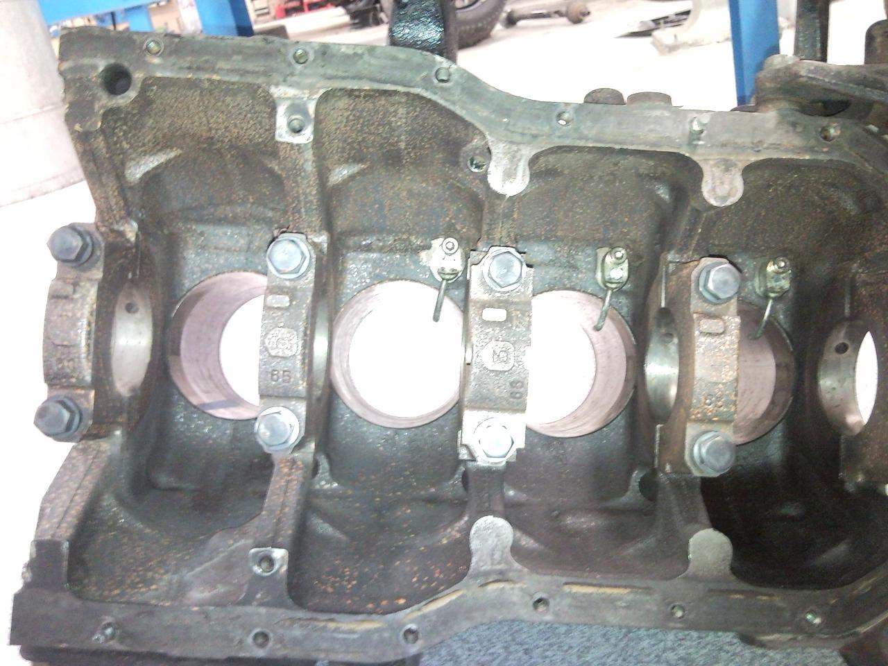

Har plockat isär motorn nu, rensat det mesta från blocket. Kolvar, stakar, vev etc. är urplockat nu. Blocket har myst omkring i ångkok idag och en del andra småsaker igår kväll.
Kolvarna såg inte allt för dassiga ut, mot vad vi hade trott iaf. Men vevlagerna var en del riktigt nära att de hade skurit. Men veven hade dock klarat sig.

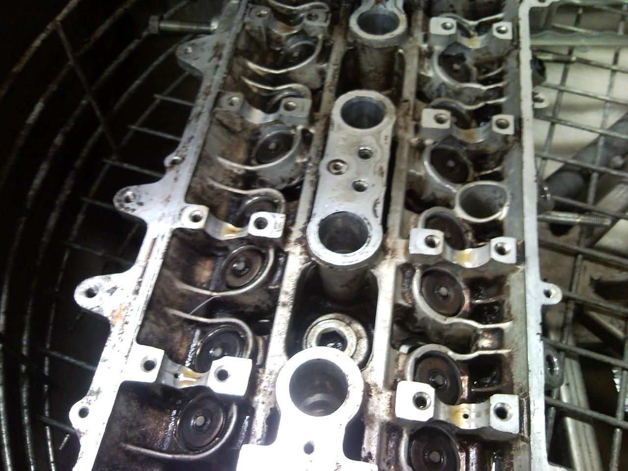

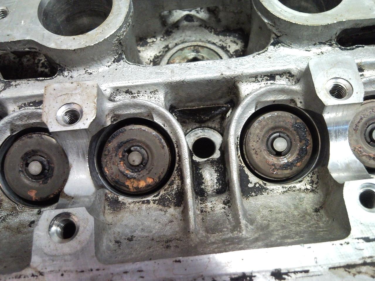

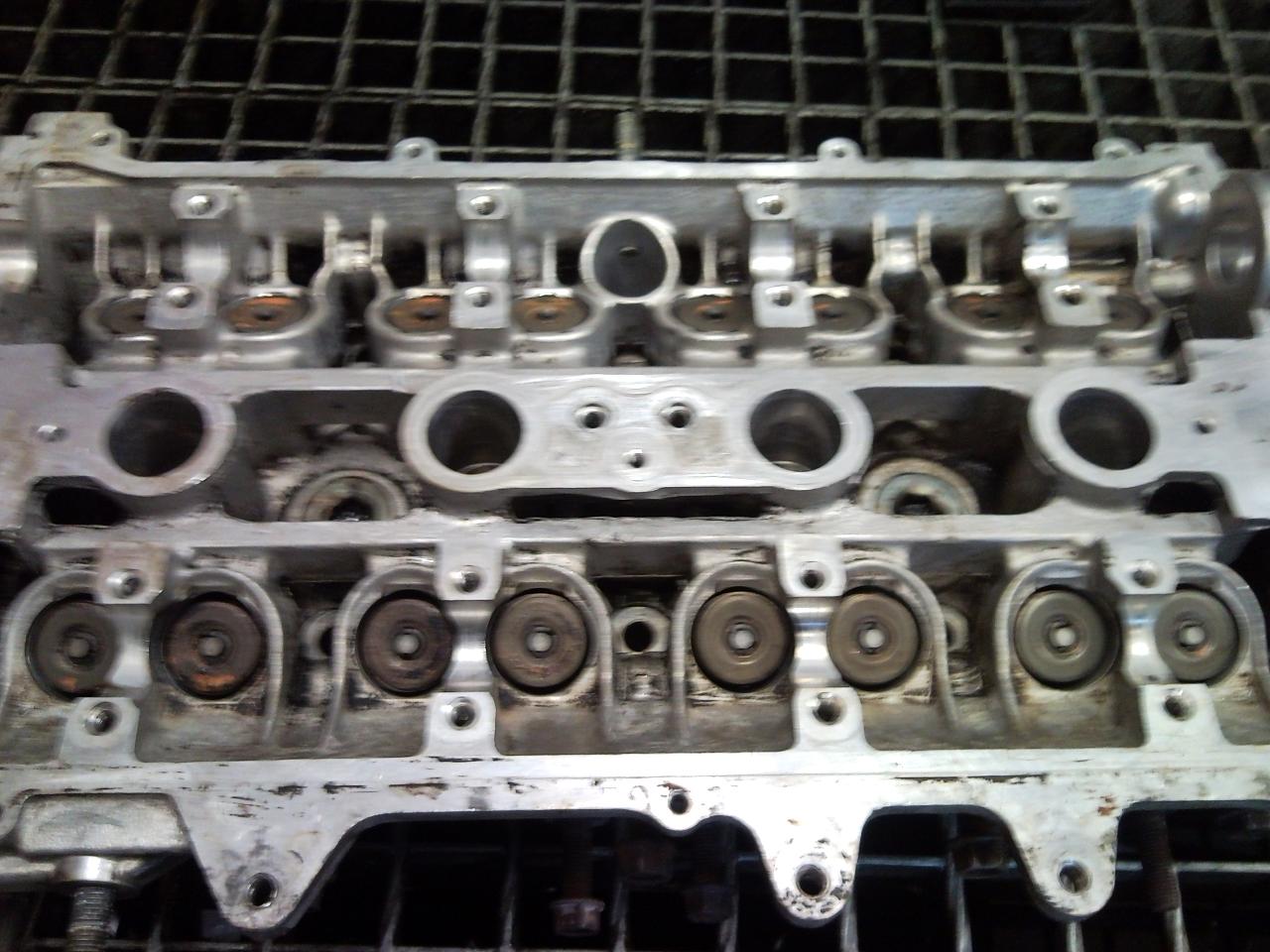

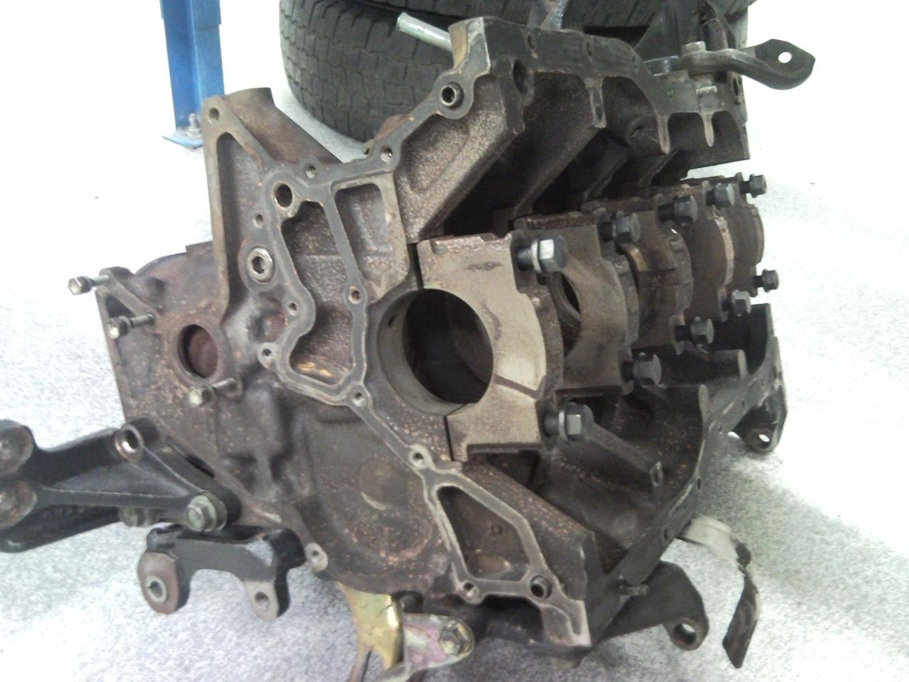

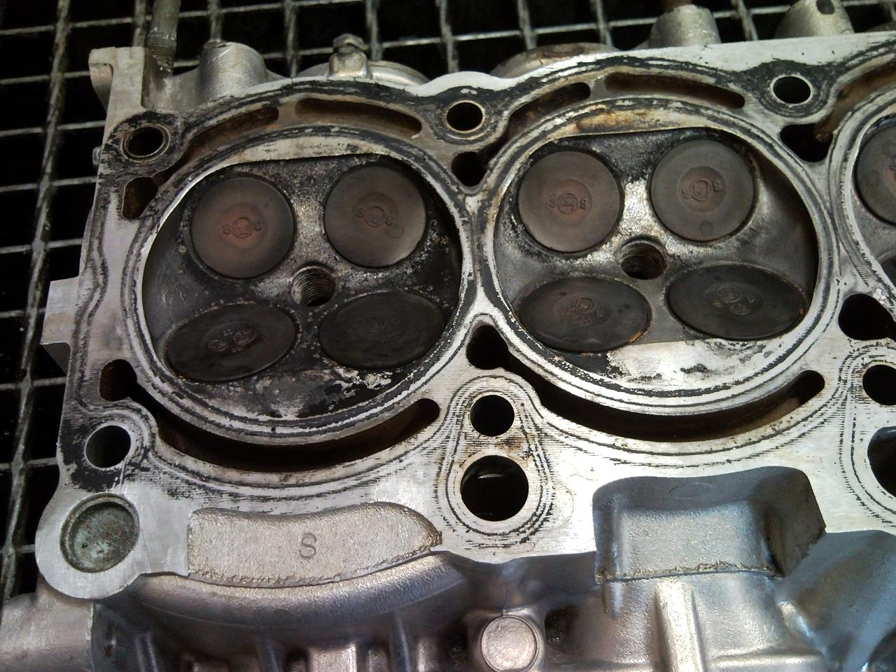

blocket är redo för borr och planing. Toppen tvättade vi igår kväll, tog verkligen en kväll. Höll på från 18-23.30. Då har jag ändå tillgång till ångtvätt på brors jobb. Men blev ganska bra till slut. Så snart åker det på bearbetning. Sedan är det ramlager och packningsats som ska inhandlas innan man kan "dunka" ihop motorn igen.

Här kommer lite bilder.
Oljebyten har nog inte varit prio1 från de förra ägarna

Ytterligare lite kok och borsta

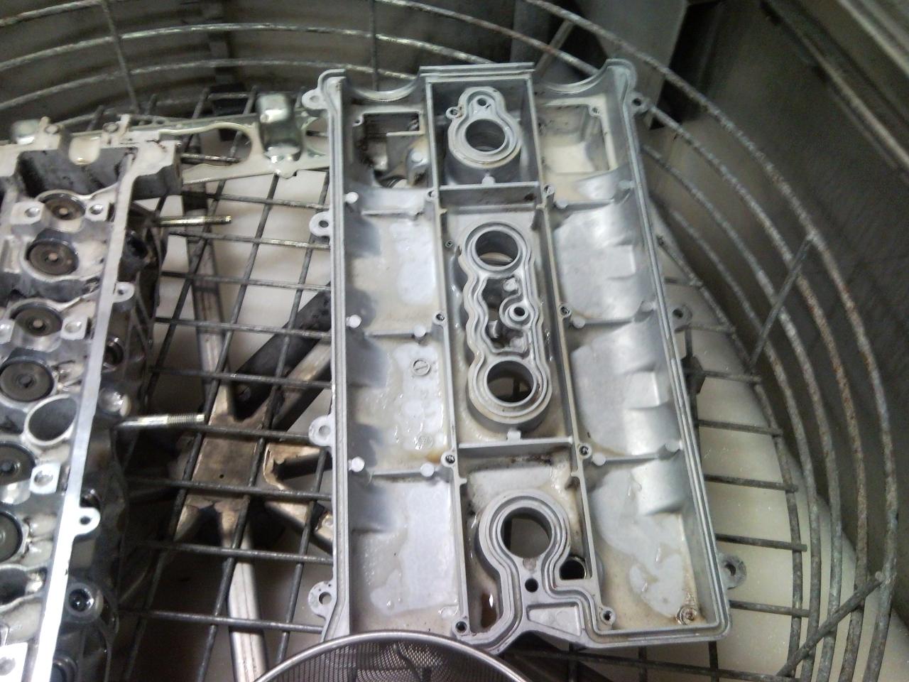

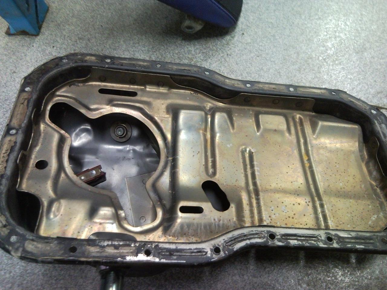

lite andra prylar som tvättats. Tråg, ventilkåpa och lite småpill

Blocket tvättat
Blocket tvättat

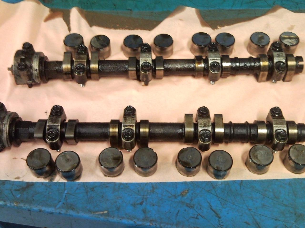

Kamaxlar
Kamaxlar

Jäklar va grisig toppen var. Men fortsätt tvätta så så blir det nog bra :)
Glöm inte att smörja in allt så det inte börjar rosta efter tvätten.
