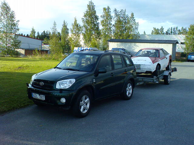

Vet inte om det kanske är helgerån, men som några av er redan uppfattat kör jag folkrace med en Celica från -86. Tillsammans med Rav4:an ser ekipaget ut som på bilden.
- Lastat innan tävling

Nej fan. De gamla rostiga celicorna ser jag hellre köra åttor runt 99:orna på folkracebanorna än att ligga pressade på skroten.
Vad är gjort på bilen föresten? Några svaga punkter som folkracebil?

Svaga punkter... kommer på en så här på rak arm...
Växellådan har jag och en kompis haft samma bekymmer med. Tvåan ramlar ur. Och river man lådan så ser man att visst är det lite slitet, men inte så illa. Skiftgafflarna är raka, vilket var min första misstanke. Jag har byggt om lite i växelmekanismen för att få tvåan att "gå i längre" så att stoppet blir i lådan och inte i mekanismen för spaken. Inte heller det hjälpte.
Så nu har jag byggt en lösning som helt enkelt håller i spaken istället. Har använt en "plopp" som håller i traktordörrar när man öppnat dom. Lätt att få i och lätt att rycka ur, men håller i tillräckligt för att tvåan skall stanna kvar i läge.
Har stoppat dit bakstötdämpare från en Camry kombi, med fjädrarna från Celican. Passade nästan rakt på. Hålen i spindeln var olika, men då kunde jag öka cambern på bakhjulen lite istället. Annars passade de rakt på. Inklusive fäste för kränghämmaren.
Annars är det det vanliga med svetsning av diff som är den egentliga modifieringen. Förutom allt med båge, front etc som måste till.
Komfortfolkrace med servostyrning och justerbar ratt.
