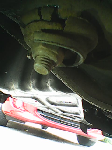

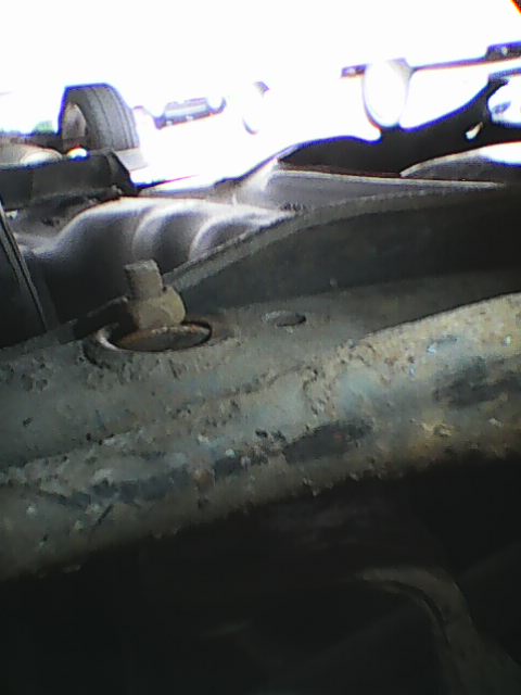

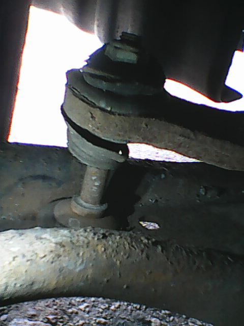

Hej på er,
Felsöker en Toyota Yaris -99. Är hantverkare men oerfaren bilmeckare.
Det hörs ett klonkande vid små gupp. Kan provocera fram det med snabbt rattslag. Ljudet kommer från främre vagnen, högra delen. Stötdämparna reagerar bra när jag trycker ner karossen. Men upptäckte när jag krypte under att krängningshämmaren ser helt åt helsike ut. Se bilder:
Höger fram under "Anti-roll bar clamp":
Vänster fram under "Anti-roll bar clamp":
Vänster fram ovanför "Anti-roll bar clamp":
Första bilden borde väl kunna vara ursprunget till ljudet? Vilken del bör jag byta ut?

Det var enkelt, tack för det. :)
Byt krängningshämmarstag. Dom är inte dyra alls, brukar bara kosta ett par hundralappar. Alla infästningsdetaljer (inklusive de jättetrasiga gummina du har fotat) sitter på staget.
Edit: 311 kronor på BDS tillexempel, den var visst lite mer komplicerad än dom brukar vara, men dom är ändå rätt överkomliga.
Byt helst bägge sidorna samtidigt.

Re: Toyota yaris klonkande ljud vid rattslag
Inlägg av maximalmo »
cheetah1 skrev:Det var enkelt, tack för det. :)
Tack cheetah. Har beställt från mekanika. Det borde väl gå att byta utan att ha en grop att jobba i.
Absolut. Se till att bilen står stadigt på pallbockar bara. Du måste nog dessutom lyfta båda sidorna om det ska gå, för annars spänner det ju på krängningshämmaren, då blir det nog svårt att få isär det (eller lite för lätt att få isär det (pang!) och väldigt svårt att få ihop det igen). Arbeta aldrig under enbart domkraft.
Brukar inte vara speciellt svårbytt, möjligen kan man få problem om man vill ha loss dom gamla hela, men det struntar du ju i. Ibland vill man vara två, speciellt när det andra ska dit, typ en person får bända med en hävstång för att få ihop grejerna, men på vissa bilar är det enkelt utan.
Det är f.ö ett mycket vanligt fel, inte på just din bilmodell utan i största allmänhet.
En kompis köpte en bil där båda stagen fram hade rostat av(!) , bilen fick ganska mycket bättre väghållning när han satt dit nya :D
