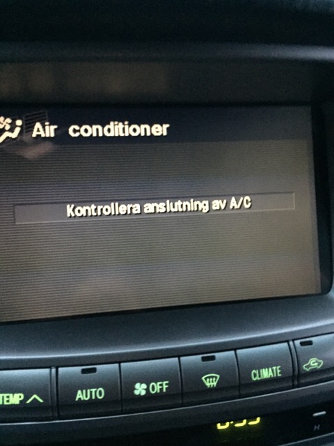

Igår när vi åkte så la fläkten av. Och när man trycker på climate så poppar kontrollera anslutning till ac upp. Se bild. Efter omstart (tändningen) av bilen. Så blinkar även VGRS lampan.
Nån som har tips?

Re: Nån som kan LC 100?
Verkar som om det tänts någon felkod. Har du möjlighet att ansluta en OBD tester är det de bästa första steget.
Saknar du sådan utrustning kan du kolla ACC felkoder direkt via panelen.
Håll inne knappen för återcirkulationen+Auto
Vänta 4-5 sekunder
Vrid sedan nyckeln till tändningsläget (fortsätt håll inne knapparna)
Panelen kommer sedan blinka en kort stund varvid koderna kommer dyka upp på displayen. Du kan växla upp/ner mellan koderna via fläktstyrningsknapparna.
Tänds två-siffriga koder tex 22, 23
Vart kan man hitta tolkningar på koderna? För blir ju inte mera hjälpt av koderMuda skrev:Verkar som om det tänts någon felkod. Har du möjlighet att ansluta en OBD tester är det de bästa första steget.
Vänta 4-5 sekunder
Dock verkar de vara lager haveri alt fel på magneten/spolen. För de e när spolen slår i som säkringen "poppar"
