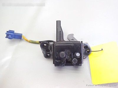

Vet någon vad sladden på bakluckans låskista kontrollerar?
Problemet är att fjärrlåsningen i bakluckan inte fungerar om sladden är inkopplad, men funkar om man kopplar ur den...
Frågan är dock vad man kopplar bort om man drar ur sladden.
Tips emottages tacksamt!

Gissningsvis är det information om hurvida luckan är öppen eller ej.
Med andra ord borde det innebära att kontakten är öppen när luckan är stängd och sluten när luckan är öppen, vilket låter logiskt med tanke på att den även ska tända innerbelysningen i skuffen.
Och nej, på Toyota, iallafall inte av den här årgången, funkar inte centrallåset om inte alla dörrar, även bakluckan, är stängda, vilket kanske inte alltid är så praktiskt, men om allt man behöver göra är att dra ur en sladd kanske det inte är hela världen..
Vad det dock borde innebära, om min logik stämmer, är att dörrlampan på instrumentbrädan borde lysa hela tiden, förutsatt att den inte är trasig. Gör den det, och om inte, lyser den om nån annan dörr öppnas, dvs är den hel?

Hej och tack för tipset!
Sprang just ut och kollade. Med alla dörrar och luckor stängda samt låst mha fjärren, lyser inte öppen dörr-lampan på panelen.
Allt låser som det ska med sladden urkopplad.
Känns förvirrat...

Hah! Allt blir bättre efter lite kaffe och hjärnkontoret kpmmer igång ordentligt!
Det var mycket riktigt öppen dörr-lampan.
Lampan i instrumentpanelen lyser inte när bakluckan är öppen och sladden urdragen.
Nå, det är bättre att fjärrlåsningen funkar än att se en lampa i panelen.
Återstår frågan varför låsningen inte funkar när öppen dörr-sladden är urkopplad.
Om jag byter låskistan, måste datorerna i bilen programmeras om, eller funkar det direkt?
Är detta ett känt fel på Yaris som man kanske kan laga själv?

Jag skulle bli ytterst förvånad om det inte bara sitter emn microiswitch i låskistan, alltså bör du kunna byta den utan inbladning av servicedator.
Jag har haft samma problem på saabar flera gånger, där kan man inte plocka sönder låskistan, men har du riktig tur kan du göra det på yarisen, och då kan det gå att göra ren eller justera switchen.

Min smörjning måste ha gosat upp saker i mekanismen under natten, för nu funkar låsningen även med sladden inkopplad!
Inför vintern ska det nog dock smörjas upp ordentligt med något fett istf WD40, bromsrengöring och låssprej.
Att nyckeln inte går ända in och inte går att vrida runt i bakluckelåset får väl hänvisas till stöldförsöket någon av förra ägarna haft, och det får man väl leva med. Blir nog inte bättre än så här!
Tack för tipsen återigen, allt är väl i Toytaland! :-)

Perfekt, då var det nog bara switchen som kärvade.
Jag skulle ha sprutat in låsolja i låset då och då, ibland är det oxiderat längst in och tillslut ger det sej.

Glenn skrev: ons 12 jul 2017, 15:54:56 Perfekt, då var det nog bara switchen som kärvade.
Precis.
Om jag minns rätt har bilen vandrat mellan handlare de senaste tre åren, och gått ca 800 mil under den tiden.
Är antagligen en del av problembeskrivningen.
Kan testa dock.
