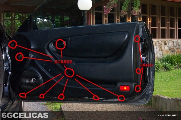

...tror förresten att jag kan svara på din fråga ändå då jag är nästan säker på att du måste ta bort hela dörrpanelen för att byta högtalarskydd men det är enkelt och går rätt snabbt
Bilden visar vilka skruvar och clips du måste lossa på en Celica gen 6

Tack för svar det borde vara gen 6. Dörrsidan ser likadna ut på bilden
