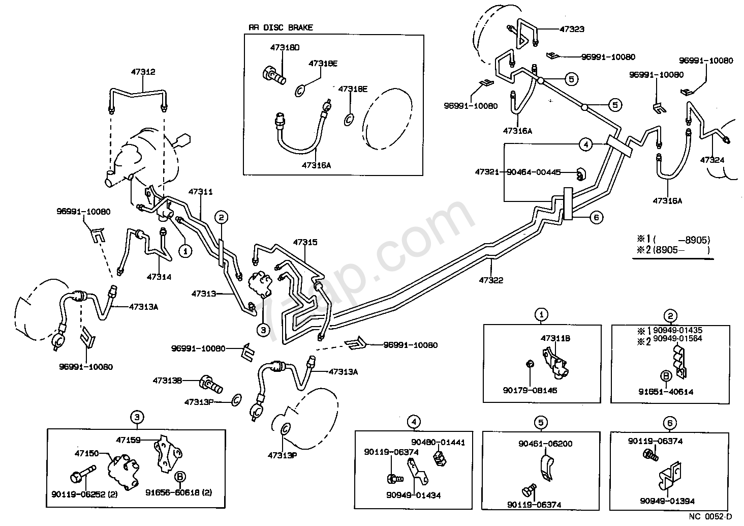

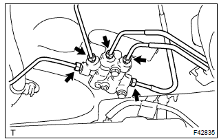

Jag är lite fundersam om det kan vara bromsreduceringsventilen som sitter på torpedväggen, om den har hängt sig på något sätt så att det inte blir samma tryck på båda sidorna.
Bilderna visar reduceringsventilen och hur systemet är uppbyggt.

Det visade sig vara denna fördelningsdosa (reduceringsventil) för bromsarna som felar, och problemet löstes tillfälligt med två T-block och lite bromsrör.
Bakre bromsok bryggades samman med T-kopplingarna och ett extra bromsrör, då blev bromsvärden helt perfekt.
KOstnaden för reservdelen ny är 3000.-, om någon vet vart man kan hitta den billigare så är jag tacksam för en länk!
På en -88a är den gemensam med starlet, celica, camry.
tror den har nummer 47150-12250
//GF

Fast du tänker väl inte köra utan bromsreducerinsgventil ? ersätter du den med rör/tkors så får du ju samma bromsverkan bak och fram vilket kommer att göra att bilen blir väldigt läskig på halt underlag, för att inte säga rent farlig.
