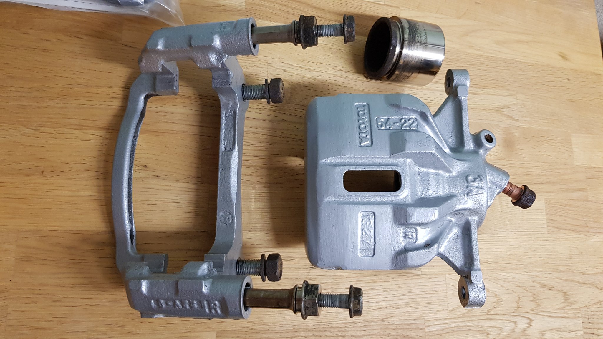

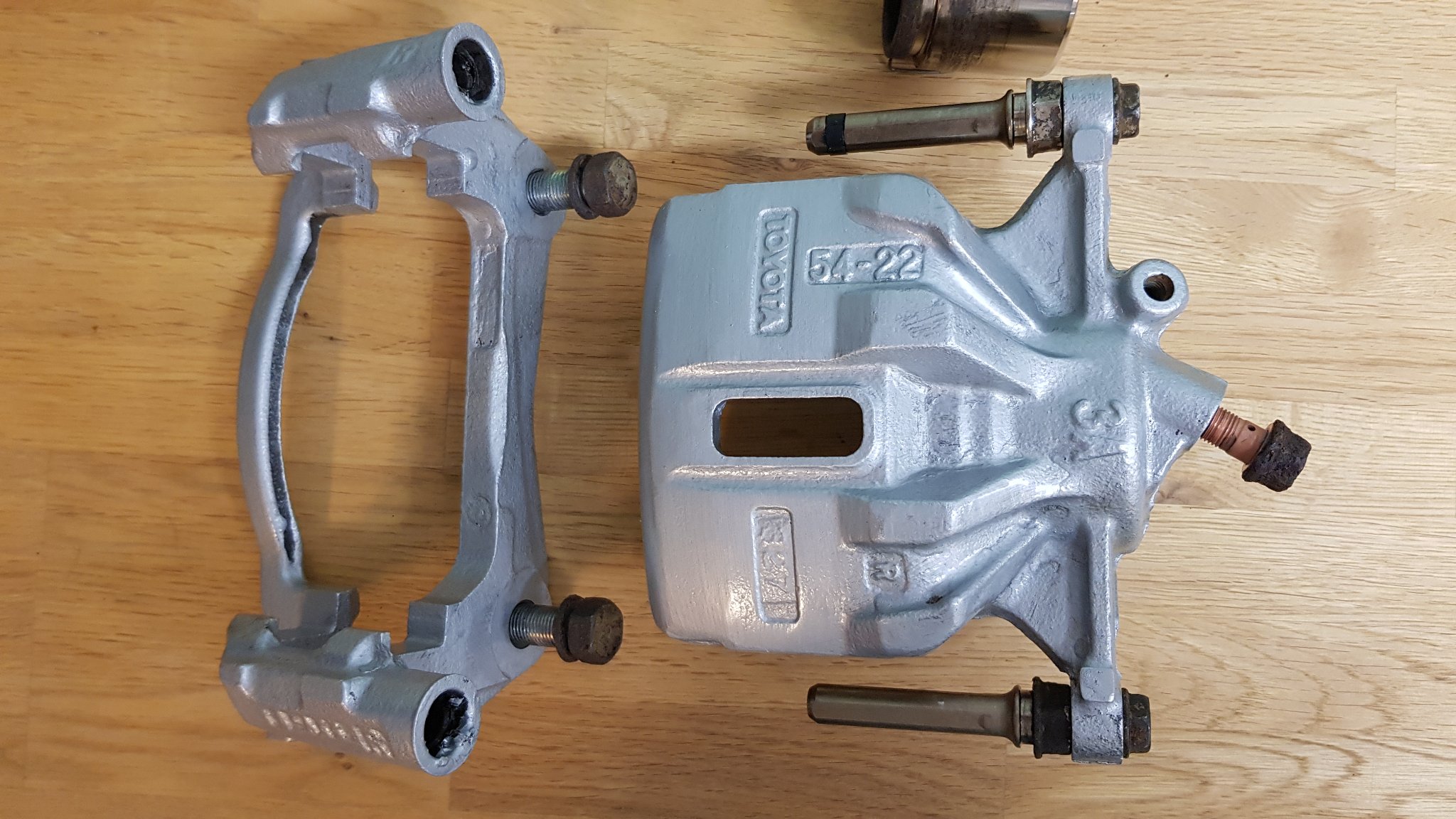

Jag håller på att renovera bromsar på en Corolla -98 här utanför, det är ju inte samma bil så jag kan inte garantera att det är samma bromsar.
Men på min bil så sitter oket fast i bygeln med två stycken skruvar med 14 mm nyckelgrepp. Dessa skruvar är infästa i glidpinnarna. Själva bygeln sitter fast med två stycken skruvar med 17 mm nyckelgrepp i navet.
Om du lyckas lossa dessa två får du bort hela oket med bygel. Dock behöver du nog lossa bromsslangen först för att komma åt den övre skruven.
Se till att använda 6-kantiga hylsor för att lossa skruvarna, det är alltid en god idé där så är möjligt. Lite värme, stålborste och rostlösande spray är sällan en dålig idé.
Jag kan nog ordna fram lite bilder...

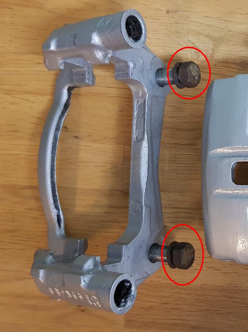

Neblade skrev: fre 17 aug 2018, 22:11:06Jag håller på att renovera bromsar på en ( 1998 ) Corolla
Ser ut att vara precis lika bromsar...
Jag har fått bort allting utom "Bygeln"/Bromssadeln/Bromsokshållaren som fortfarande sitter kvar mot navet
trots att bultarna gått av. :evil:
På dina bilder ser det ut att vara FINgängad M gänga.
Är de vanligt Höger gängade ?
Kan du svara på om även själva navet är gängat eller inte ?

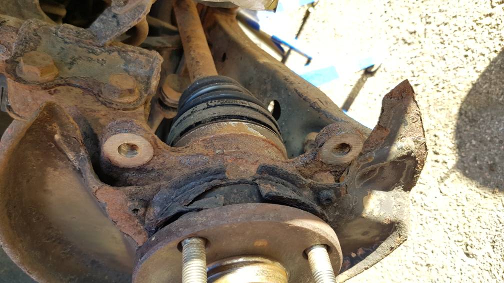

Navet har frigångshål. Skruvarna är vanligt högergängade.
Jag kan gå ut och mäta stigningen om en stund och ta ett kort på navet.

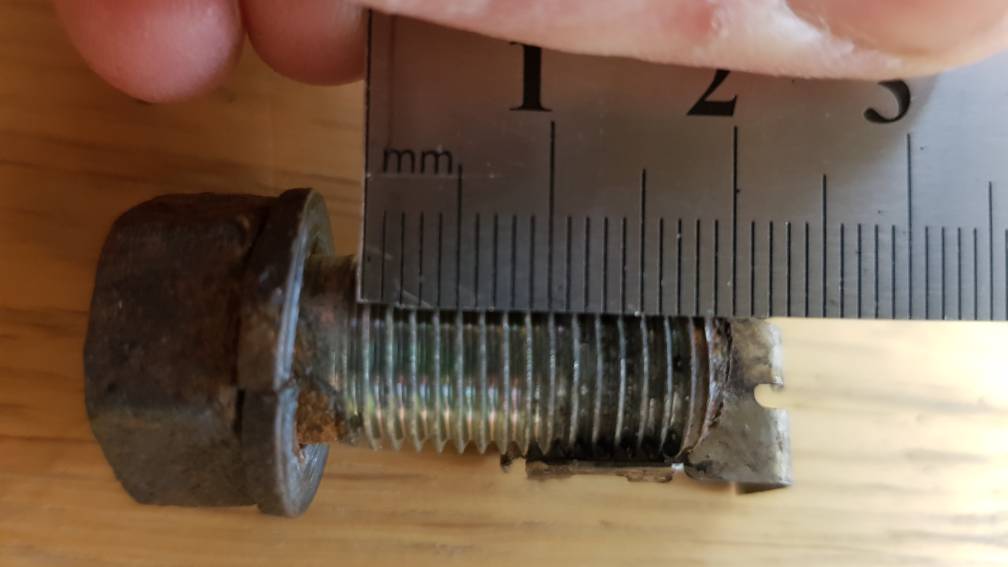

Stigning 1,25 mm

Re: Hur få bort bromssadlarna/Bromsokshållarna... ?
Inlägg av Neblade »
Nu när jag kollar på bilden blir jag osäker om jag läste rätt, ser mer ut som 1,25mm stigning. :wtf:
(justerade ovan i texten så att det inte står olika saker)
Ska se om jag hittar en gängtolk eller åtminstone ett skjutmått så man kan mäta lite bättre!
