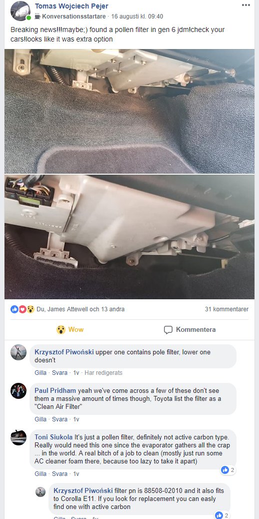

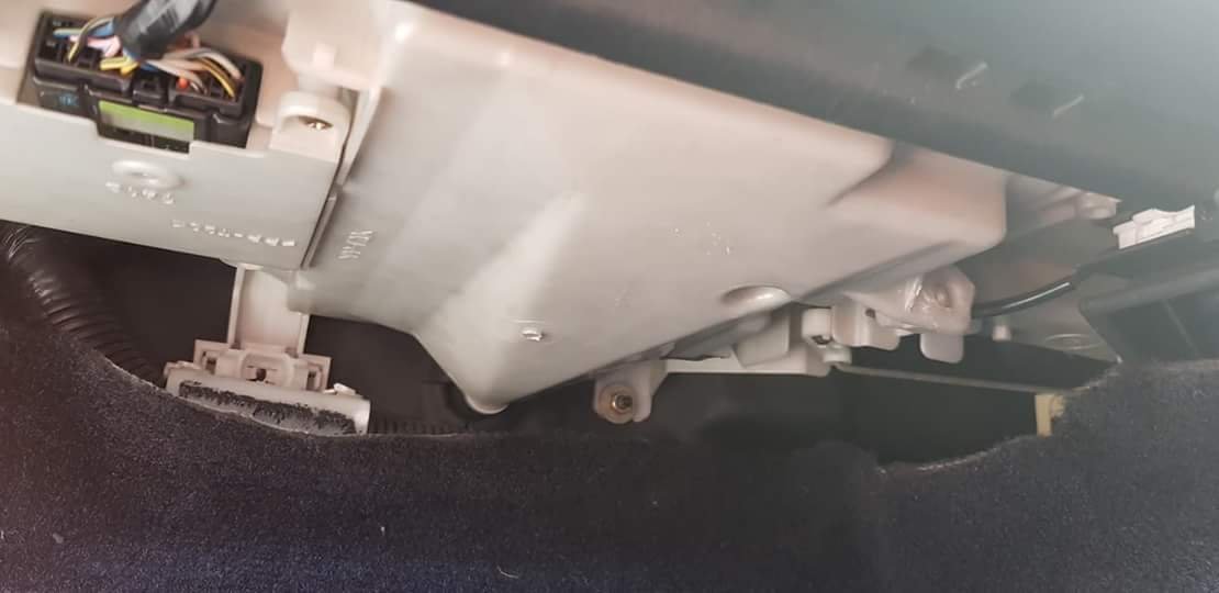

Bilden är från en högerstyrd Celica st205 och tydligen ska det se helt annorlunda ut på en vänsterstyrd så det är la bara för mig att börja leta bakom handskfacket och se om man har någon på sin bil ;) Varför jag är så nyfiken är att precis efter att jag startat bilen så kommer det en dålig lukt från fläkten som varar i ung. 1 min innan den försvinner :-|
Lite citat från facebook-tråden:
yeah we've come across a few of these don't see them a massive amount of times though, Toyota list the filter as a "Clean Air Filter"
As far no lhd have pole filter, only rhd with auto climacontrol
filter pn is 88508-02010 and it also fits to Corolla E11. If you look for replacement you can easly find one with active carbon
T20 air filter.jpg (124.56 KiB) Visad 7767 gånger
Outside view, starting from right:
- "Inverted pyramid" - the condensation guide, it's directly below the evaporator
- Top picture has the filter cover(yes you have a filter), lower doesn't (no filter for you)
-Fan/sensor/adjuster amplifier unit with all the wires

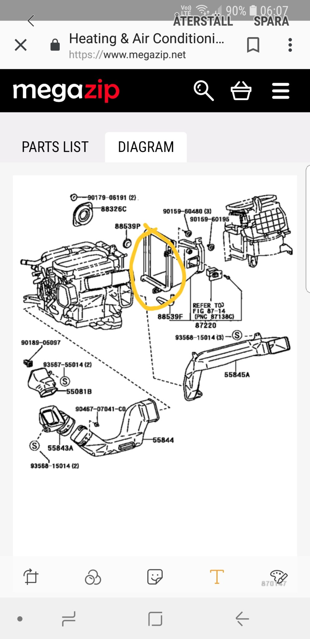

Okej, bara du letar på då.
Skickar en bild på vart jag menade a5t filtret kan sitta, minns att de va tillbehörsfilter för corollan. Kanske va en lokal produkt, men det går säkert att bygga dit något eget för en bättre miljö inne i bilen.
