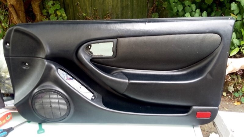

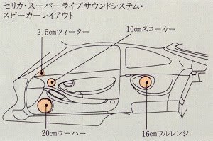

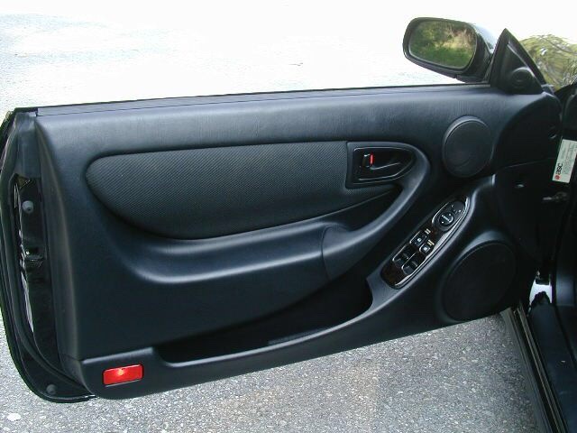

Google-bilder, men mina dörrar ser ut som andra bilden, men det fanns även högspecade som på första.
Bilagan 1CD213A4-B93C-456D-94ED-6827D2D3615D.jpeg finns inte längre

Jäklar vad svårt det är att få med bilder som tänkt. Såhär ser min ut.

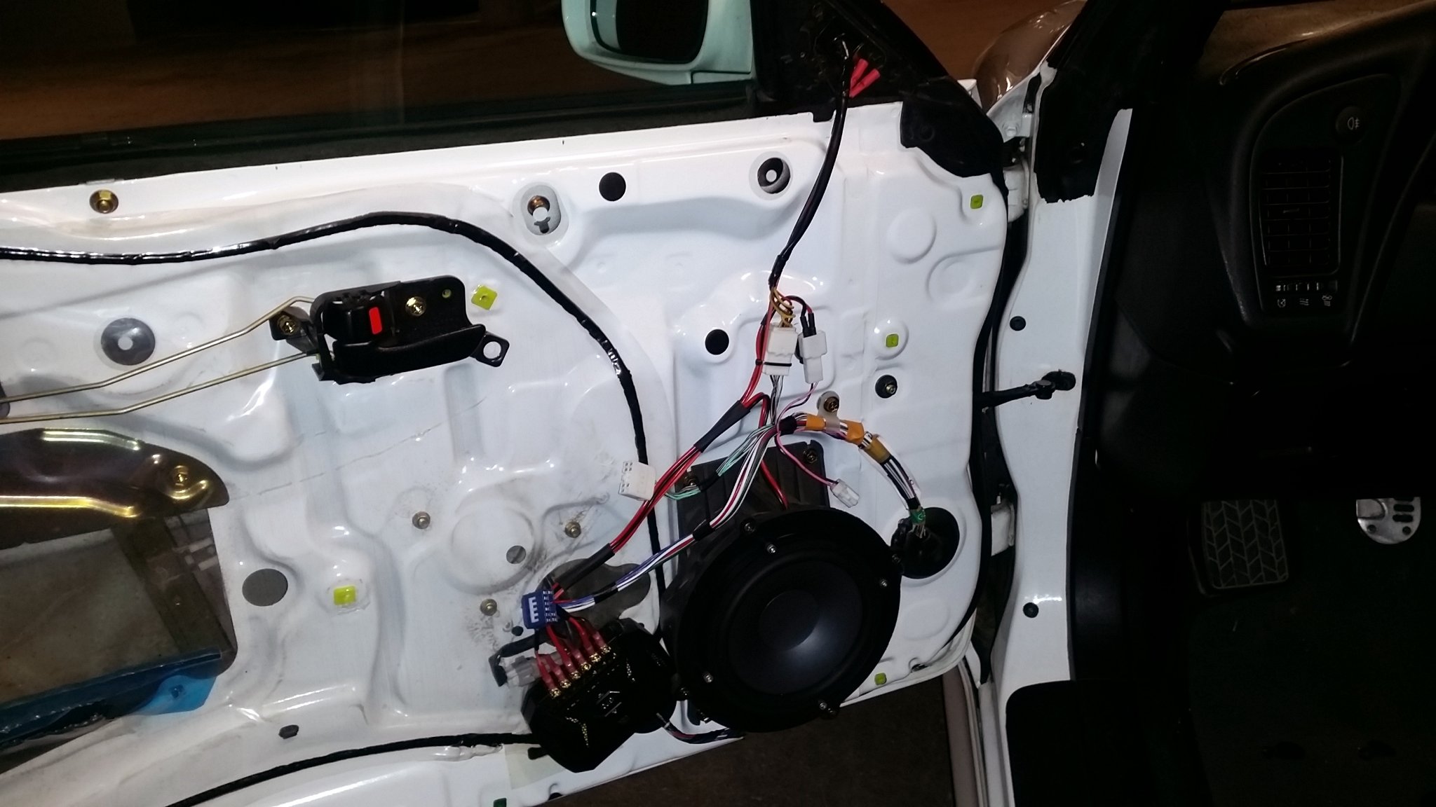

Vad jag vet så är det flera som utan större problem satt in 8" i dörrarna. Det enda man ska tänka på är att högtalaren inte får vara för djupt då vindrutan kan ta i när du hissar ner den.
Speakers (1).jpg (17.17 KiB) Visad 10883 gånger

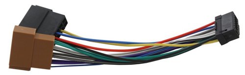

När jag har köpt en eftermarknads bilstereo så har jag alltid behövt köpa ett ISO-kablage som passar mellan original bilstereo-kablage och bilstereo:
4-Connect Alpine original ISO-kablage.jpg (11.35 KiB) Visad 10883 gånger
Jag har, precis som dig endast en högtalare i varje dörr men jag köpte nya "trianglar" med hål för diskanthögtalare från en st202 som hade haft det stora högtalarsystemet.
Dessa produkter valde jag till min bil och allting passade perfekt med tillhörande adaptrar och utan att behöva kapa eller ytterligare modifiera:
Bak: JBL GTO 629 6,5"
Fram: JBL GTO 609C 6,5"+diskant
Dörr, vänster (5).jpg (239.17 KiB) Visad 10883 gånger
