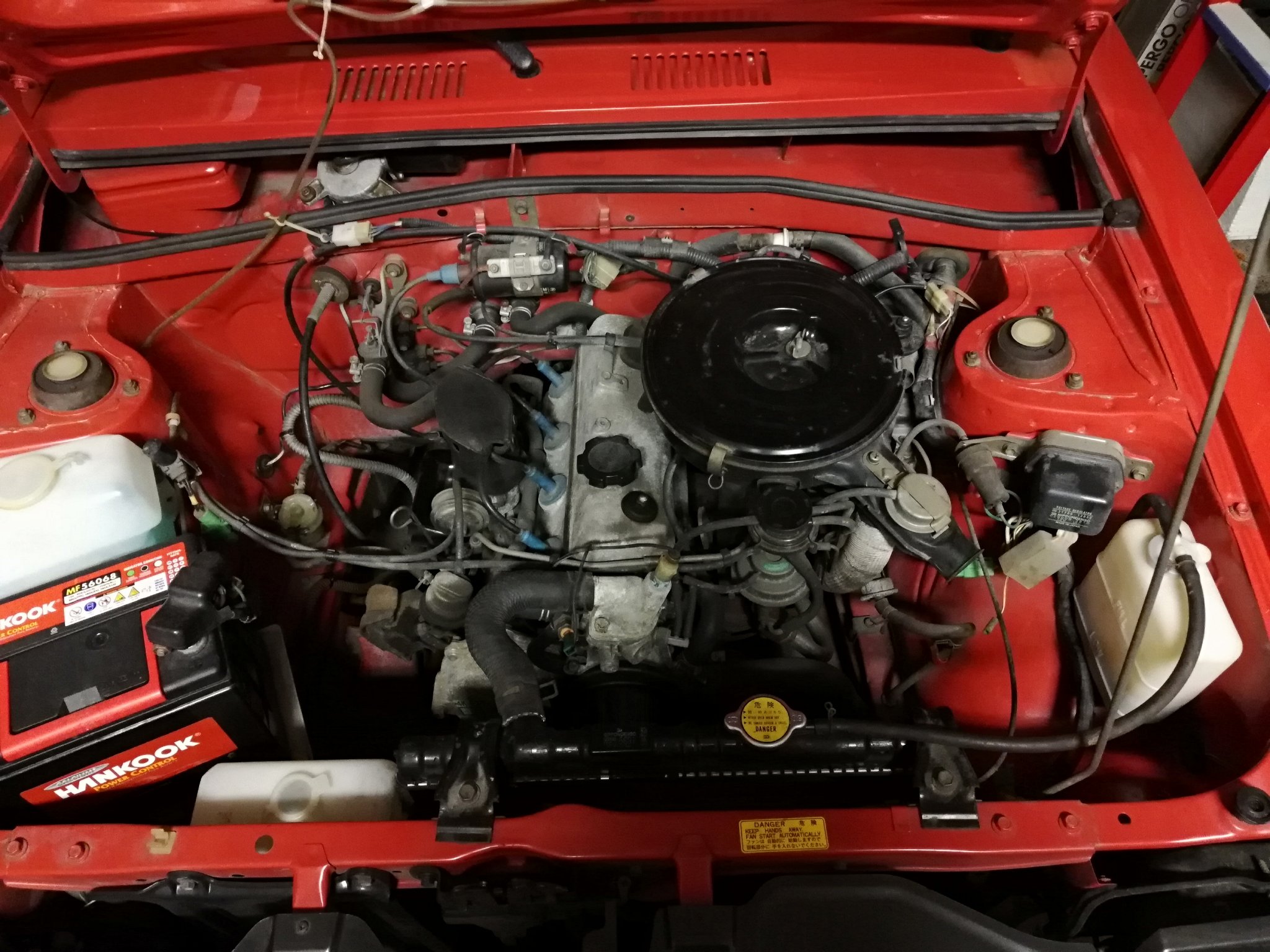

Den ska ha en förgasare vet dock inte vart den sitter, är ingen expert på motorer. Jag har precis fått upp ett intresse i bilar just vare den här Starleten så försöker lära mig så mycket som möjligt. Har en bild på motorn om någon skulle vilja hjälpa mig lokalisera den.
(Om det går att se från denna bild ens)
Re: Hög bränsleförbrukning på Toyota Starlet KP61
Oj, vad rent och snyggt! :thumbup:
Förgasaren lär sitta under filterburken. :)

Okej, då är min fråga hur jag ska ta mig till för att justera förgasaren? Är det bara skruva på luftskruven? och hur vet jag vilken skruv som är vilken?
