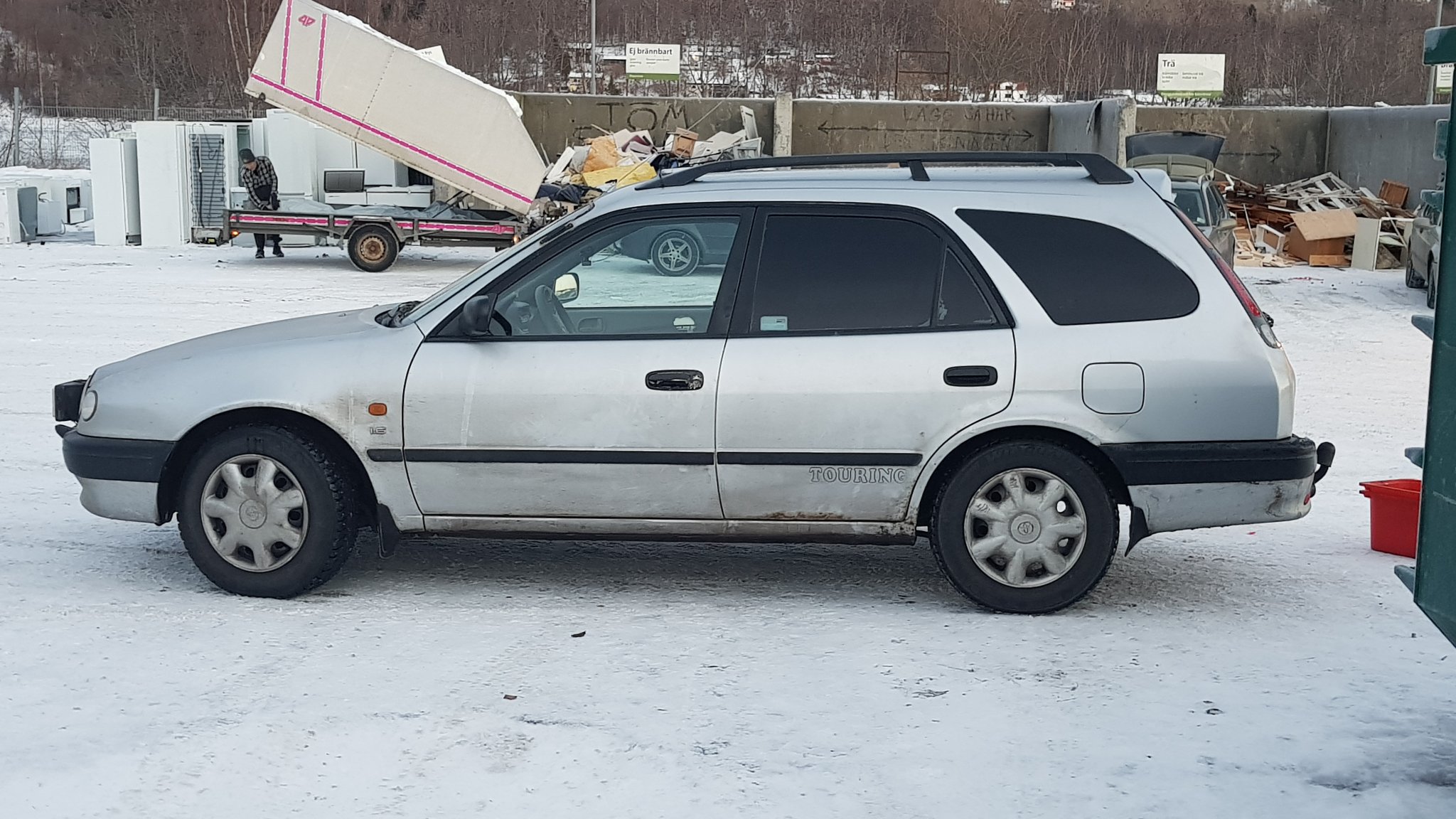

Är det fel på fjädrarna eller stötdämparna?

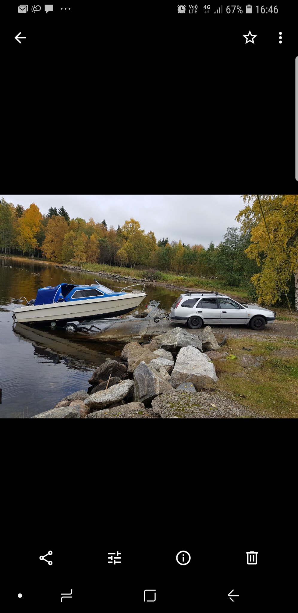

Jag har under ett antal år lagt i och tagit upp båten med bilen.
Det är en Corolla 1.6 l-1998 kombi.
Gradvis har bilen sjunkit ihop baktill, men mer på vänster sida, även när ingen sitter i bilen. Nu när det blir minusgrader, har det hänt nåt konstigt. Bilen hoppar över guppen vänster bak. Det är jättestötigt att köra.
Vad är felet?
Vad är felet?

Både och skulle jag säga då. Att den har sjunkit ihop beror på trötta fjädrar, att den hoppar och studsar, särskit i kyla, beror på dåliga stötdämpare. Drar du mycket släp, kolla på förstärkta fjädrar.

Det som tar stryk av att ta upp en stor båt som du gör på bilden är kopplingen, när du ska upp med allt.Corolla1998 skrev: ↑mån 26 nov 2018, 23:53:00 Jag tror både lutning och båt var för tungt för bilen.
Slirande med höga varv och hård belastning bränner fullständigt sönder en fullt frisk koppling på 20-30 sekunder.
Luktar det bränt (några få sekunder) avslutar man GENAST och låter allt kallna.
Går det inte utan att bränna igen, så tar man dit bärgningshjälp.
Billigare att spinna och slita sönder däcken faktiskt.
Kopplingsbyte är DYRT!

Jag bytte både fjädrar och stötdämpare pä bägge sidor bak.
Även stabilisatorstag byttes medan jag höll på. Känns som e n ny bil nu!
