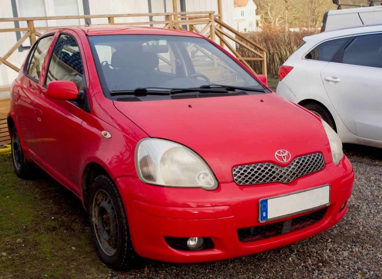

(eller så slutar man vara dum och hittar Bilags-fliken :P )
En helt vanlig Yaris, vintersmuts inkluderat, och diverse lacksläpp.
