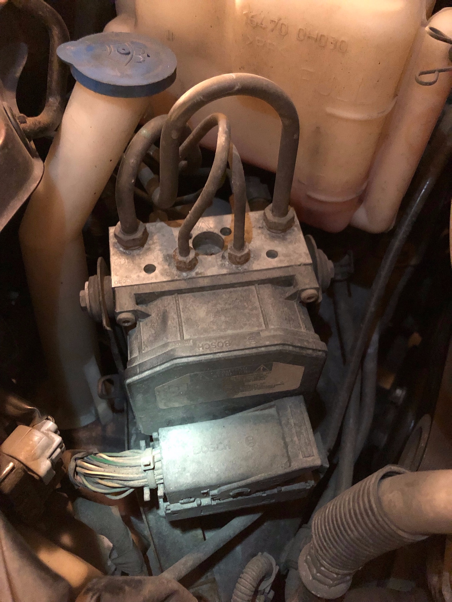

Jag har en Toyota Avensis 2,0 2006 (andra versionen, precis i brytet men vet inte hur stor skillnad det är). När jag vrider igång tändningen uppstår ett tickande ljud längst fram till höger i motorutrymmet sett från förarens position. Det låter som att något försöker hoppa igång (tänk sparka igång moped), se film. Även om jag inte startar bilen utan säg bara tänder lyktor, antingen med nyckel eller genom att vrida på ljusreglaget uppstår det.
Jag behöver hjälp med två saker:
1. Är det någon som direkt genom att höra det jag spelat in kan ge en kvalificerad gissning på vad det är för något som är fel?
2. Vad är det för del/delar på bilden? Det är min bästa gissning att ljudet kommer därifrån.

Det där är styrenheten till ABS:en. Kan iofs tänka mig att en felfunktion hos den kan ge ifrån sig konstiga läten (då den innehåller en oherrans massa rörliga delar), men på din beskrivning tycker jag mer att det låter som att en justermotor till en strålkastare kuggar över på nåt vis. Denna gör en självtest varje gång man slår på ljuset, vilket förstås inte ABS:en gör, den gör sin självtest när man börjar rulla.
Har du xenonlampor i halvljuset original? Isåfall har du (enligt lag) automatisk justering av halvljuset, och det är då det systemet som självtestar sig när man slår på strålkastarna. Man brukar kunna se det genom att ljusbilden åker ner och upp igen snabbt precis när strålkastarna slås på. Du bör då också kunna se om ljusbilden från den högra strålkastaren inte gör det, eller beter sig märkligt.

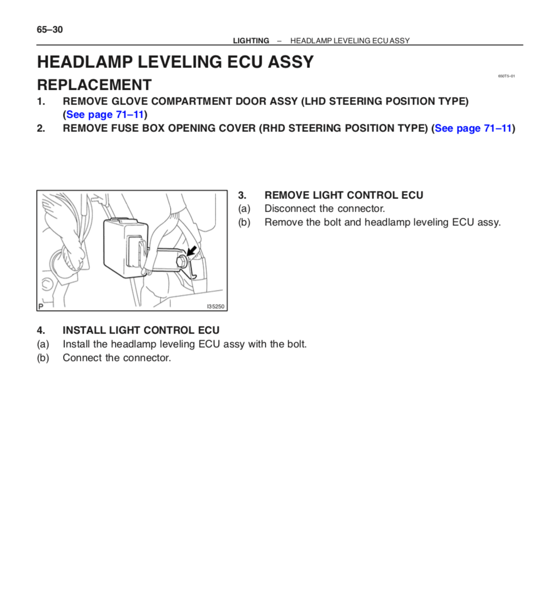

Edit: Det här gäller ju bara själva styrenheten som sitter inne i bilen. Bläddrar i servicemanualen..
/ Jonas
Edit nr 2: Rimligen en sådan här, fast till högersidan om de är olika.. https://www.ebay.co.uk/itm/132913450908
Strålkastarmotor/strålkastarinriktning eller dyl lär det rimligen heta på svenska: https://www.bildelaronline24.se/johns/2 ... lsrc=aw.ds
Dock inte original i det senare fallet, gissar jag?

Det är väl mest troligt nåt kugghjul inne i justermotorn som inte har sina kuggar längre, men jag vet inte hur anslutningen mellan justermotorn och inandömet på strålkastaren ser ut, man skulle kunna tänka sig att det är nåt där inne som kuggar över också, så se om du kan kolla upp det först så du inte köper en reservdel i onödan.
Bilden du har lagt upp är nog den lilla datorn som styr alltihop, den är nog inte relevant här.

Nej precis, jag hann lägga till mer info so jag hittade efterhand i sama inlägg. Det där är bara ECU:n, försökte hitta i manualen vilka delar den styr men de visar bara hela lyktinsatsen.
Den specifika delen har jag hittat iaf. Men jag ska kolla om det går att justera höjden så besiktar jag bilen. Så kan jag när jag får lite tid över plocka isär och kolla om jag kan hitta det exakta felet. När jag plockat isär återkommer jag med lite bilder om det är av intresse för någon.
