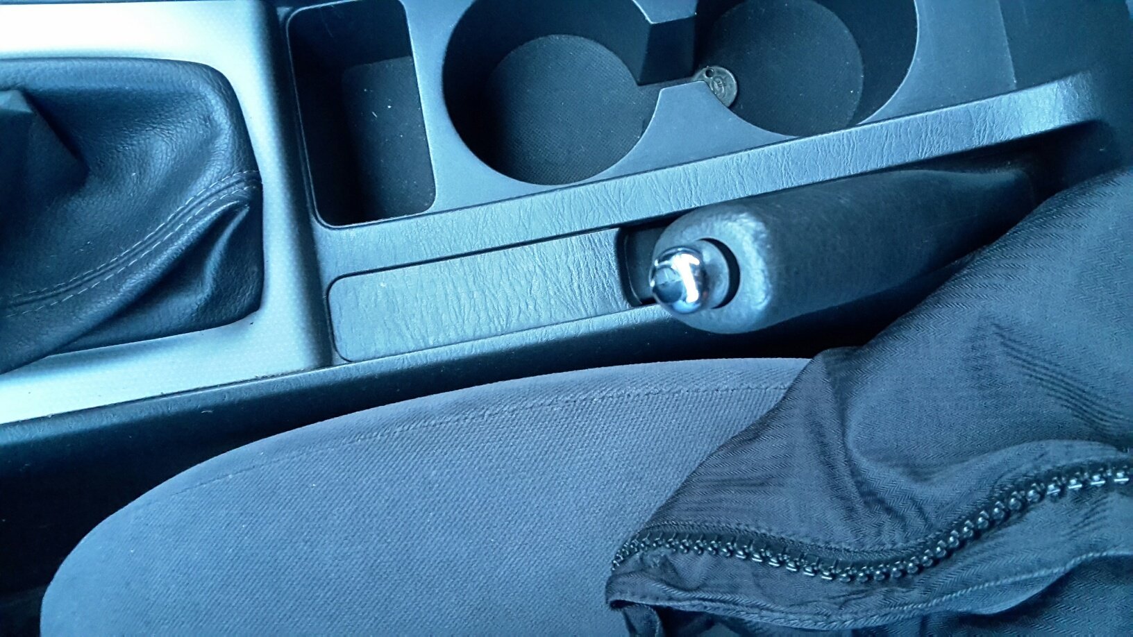

Det finns en långsmal lucka framför handbromsen inne i bilen, se bild. Kan man komma åt justeringen via den eller måste hela mittkonsolen tas bort? Hur gör man det isf?
Re: Handbromsjustering Corolla -03
Det brukar sitta i bakre delen av spaken, men exakt hur det är konstruerat på din bil kan jag inte svara på, inte heller hur man tar bort mittkonsolen, även om det inte brukar vara så svårt, brukar bara vara ett gäng skruvar i konstiga hål.
