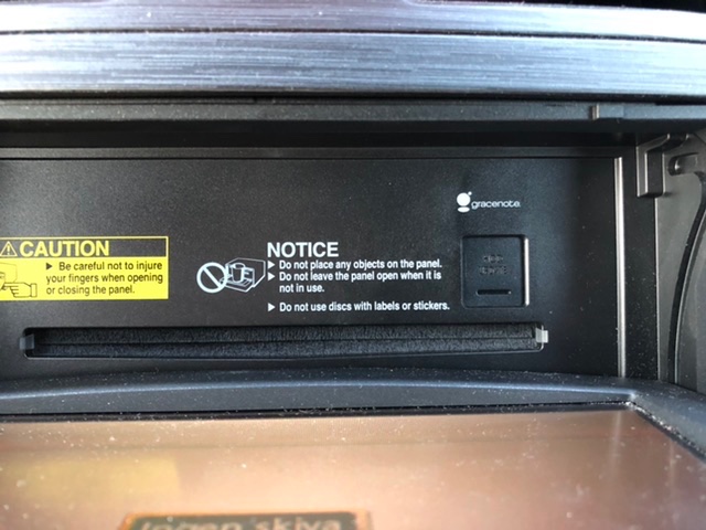

Re: Kontakt HDD
Hur ser kontakten ut då ? bild ?
Stefao
Inlägg: 11
Blev medlem: ons 06 maj 2020, 09:57:39
Bilmodell: Avensis T27
Årsmodell: 2016
PostOrt: Göteborg
Land (Country): 73
Re: Kontakt HDD
Inlägg av Stefao »
Här kommer en bild på uttaget.
Re: Kontakt HDD
Så vitt jag kan utröna är den kabeln ett specialverktyg du måste köpa från Toyota, antagligen svindyr.

Re: Kontakt HDD
Inlägg av Stefao »
Joo jag har sett den men jag känner min inte riktigt bekväm med att försöka göra om det han gör i videon...
Skulle garanterat göra sönder hälften av plastdetaljerna...
