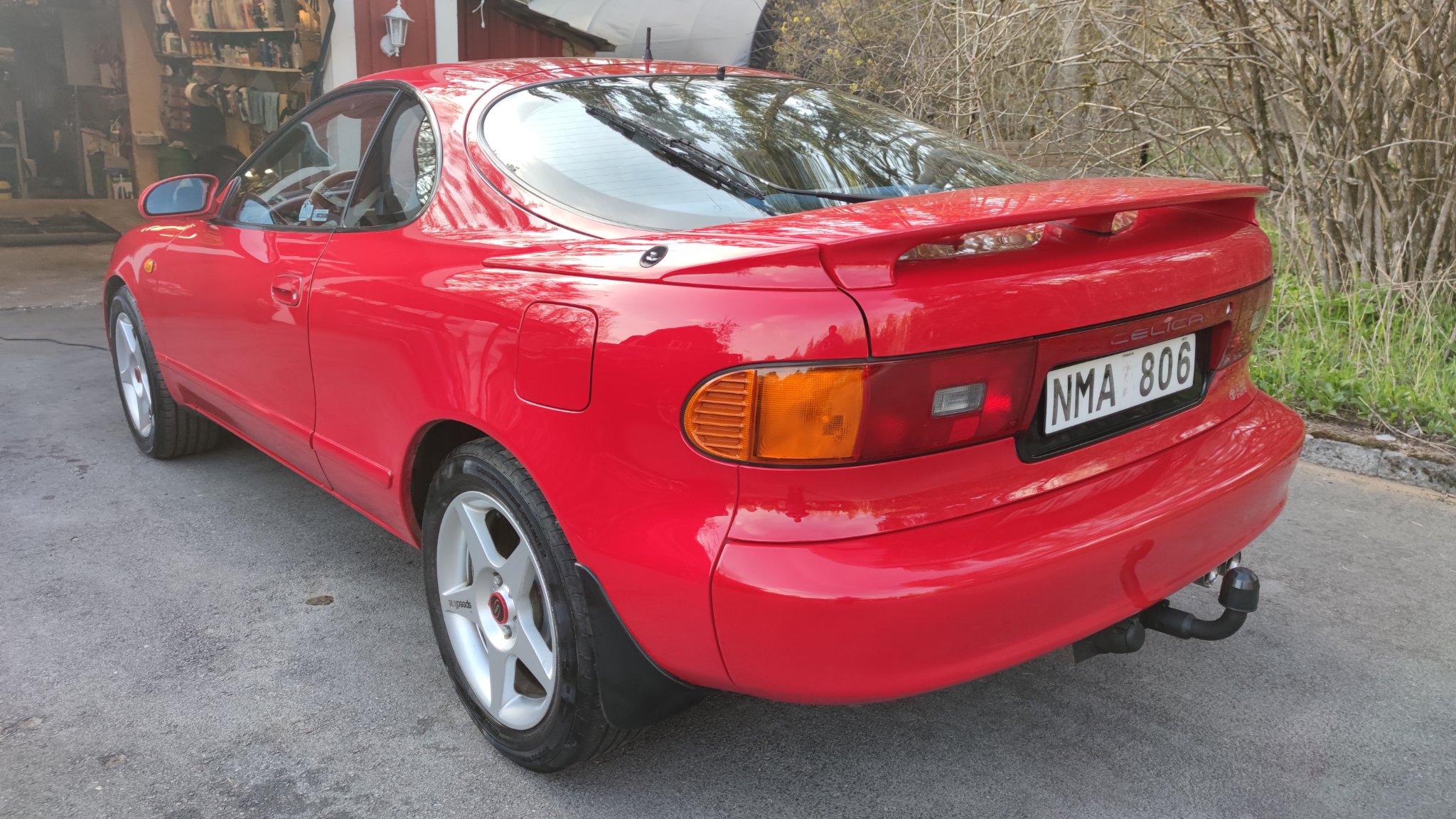

Re: Dragkrok Celica 1990 årsmodell.
Jag har dragkrok sitter på min 1991:a.
- IMG_20210502_181433.jpg (915.42 KiB) Visad 2683 gånger
