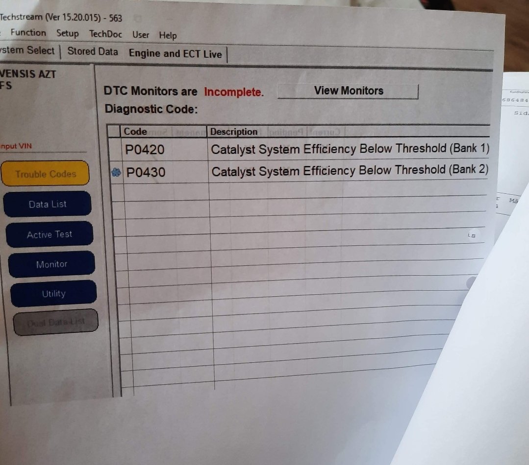

Halloj! Har en avensis 05:a som varit inne hos toyota på lite felkodsläsning... Vad kan ni utröna av dessa felkoder?
Enligt vad jag har hört så är det 2 katalysatorer på bilen, måste båda bytas, eller går det att se i felkoderna vilken som skall bytas?
Toyota skulle ha 9000kr för bara katalysatorn
Mvh Jimmy

Sannolikt katalysatorbyte.
Om det inte läcker invid någon av de två nedre lamdasonderna.
(Före de två översta blir det andra felkoder om bränsleblandningen)
Det är två katalysatorer som sitter ihop som en enhet.
Bank1 och Bank2. Bank1 är den cyl1 går till.
Bildgoogla så ser du att katten är två burkar bredvid varandra bakom värmeplåten. Därför också 4st lamdasonder. En före och efter varje bank.
Det finns eftermarknadskatalysatorer numera av trevligare pris än original.

Re: Toyota avensis 05, katalysatorbyte??
Nyfiken fråga. Vad kan skälet vara till att det är två katalysatorer? (Utrymmesbrist..?)
Utan att veta antar jag också att den kunde byggas kortare om den bara hanterar två cyl var.
1 och 4 i Bank1
2 och 3 i Bank2.
