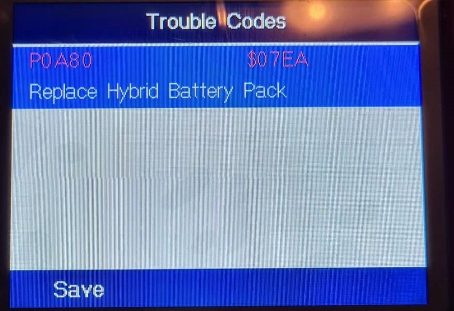

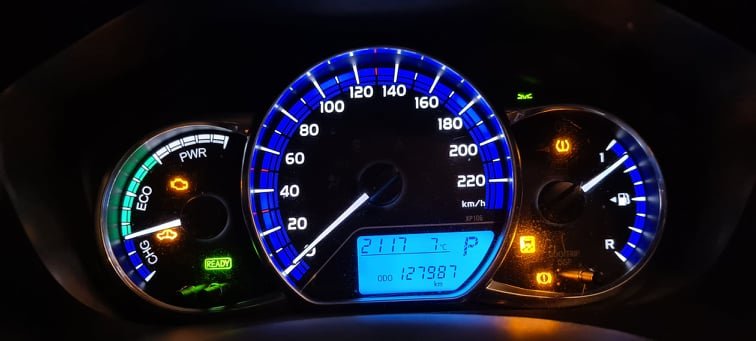

Hej. Jag och min sambo har en 2015 Yaris hybrid. För ett halvår sedan så så tändes alla möjliga lampor helt random under färd.
Jag läste i instruktionsboken att den gula lampan som föreställer en bil med ett utropstecken i betyder att det är något fel på hybridbatteriet. Jag tog hem bilen och kollade i min felkodsläsare och fick det bekräftat. Det det var hybridbatteriet som det var fel på.
Jag åkte in till Toyota för att se vad dom säger om det. Dom sa att dom ville ta in den på felsökning så vi bokade en sån. När dom hade kollat på det sa dom att det var mycket riktigt hybridbatteriet som behövde bytas. Men dom tyckte att det var lite konstigt efter som att den inte inte var så gammal och inte hade gått så långt, tyvärr hade garantin gått ut men han bakom disken så att han trodde att det skulle gå på goodwill då toyota tydligen brukar göra det i såna här fall. Tyvärr visade sig att batteriet inte var servat korrekt och ville inte göra det på goodwill. Dom ville ha 18000 för ett batteribyte och då sa jag nej.
Vi hade fått ett tips om ett annat företag som servade och fixade hybrid batterier. Vi bokade en felsökning hos dom och åkte dit. Dom sa att dom hittade felet (ett igen täppt filter till kylfläkten), åtgärdade det, servade, gjorde tester på batteriet och provkörde. Det hann gå 2 månader innan felet dök upp igen, samma felkod igen. Jag kollade givetvis filtret till fläkten, såg inte så farligt ut men rengjorde, släckte felkod och körde vidare som vanligt i hopp om att det var löst. Kollade filtret med jämna mellanrum men nu efter ytterligare 2 månader har det dykt upp igen.
Vad ska jag göra? Jag vill ju säga att jag kan utesluta att det är fel på cellerna, för batteriet fick klart godkänt på testerna som gjorts på det. Vill höra om någon har någon idé vad det kan vara, som inte vill tjäna pengar på mig?

Hade skaffat en ODB2 läsare som är kompatibel med appen Dr Prius. Där kan man enkelt se status bland annat på varje cell i hybridbatteriet ifa någon cell är dålig.
