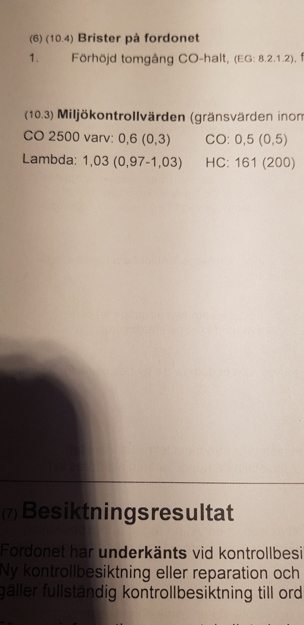

Är du helt säker på att det är katalysatorn som är felet ?

Inte helt men nästan. Se bes.resultat. Jag tycker det verkar som slut katalysator. Vad tror du? Pyttelitet hål drygt en meter bakom främre ljuddämparen.
