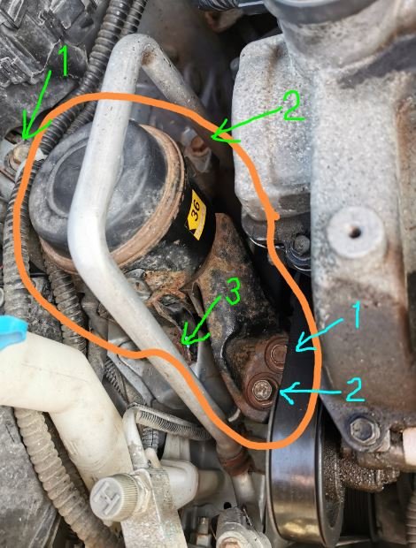

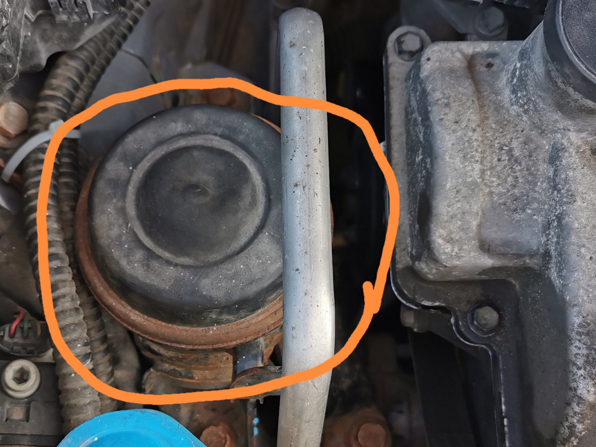

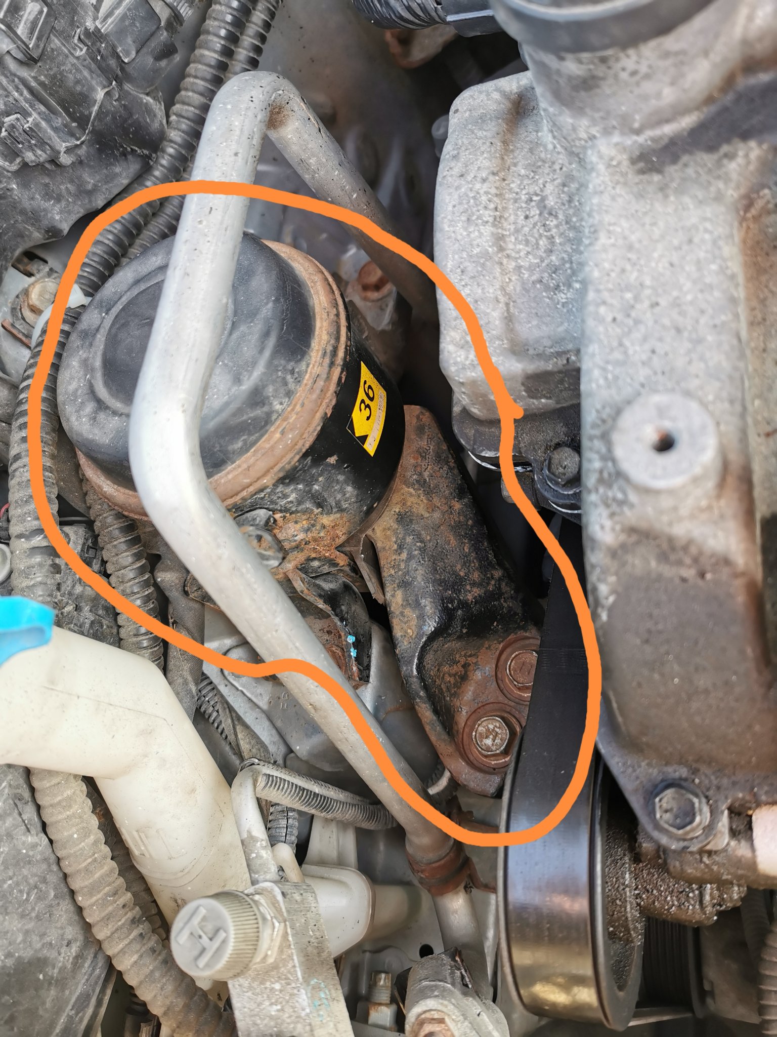

Jag har gjort ettpar försök att byta multiremen på min sambos lilla yaris men det tar stopp ganska omgående pga jag inte får loss en motordel (se bilderna) , som jag måste lossa på för att kunna krångla loss gamla remmen och få dit den nya. Jag har lossat på samtliga bultar jag hittar och så har jag med milt men bestämt våld knackat/hamrat i diverse riktningar men utan att den släpper/lossnar tillräckligt...... Är det någon som har koll på vad det är delen heter, hur jag får loss den och vad den har för funktion? Verkar vara någon sorts vaccum i den (men jag kan ha helt fel :lol:)
Tacksam för hjälp👍
Mvh Niklas

Se på tusan! Som jag letat på nätet men inte hittat något.... Då ska jag testa igen o se hur jag kommer åt den skruven som sitter mitt under "grejen" o se om det lossnar då👍
Tack så mkt för hjälpen tills vidare🙏
Återkommer med uppdatering🥳

:) Vad bra! Men "mitt under"..? Borde det inte bara vara att skruva loss de tre skruvarna i karossen, och de två i motorn..? Då får du ju loss hela motorfästet och får bra rum att byta drivremmen.

Trodde också att det bara var att lossa på de 5 skruvarna men så lätt var det inte. "Grejen" sitter bom fast även då jag lossat alla skruvar förutom den som sitter under.
Och jag törs inte banka mer än vad jag redan gjort..... Så nästa steg blir ( när jag får tid😬) att försöka lossa på bulten mitt under och se hur det går....

OK. Är det kanske muttern som han här lossar underifrån, i början av denna video? (Verkar sitta i fästörat till motorn.)
https://www.youtube.com/watch?v=xhuC5piISkE

Där har vi nog svaret på varför det fortfarande sitter stenhårt även när jag lossat allt på ovansidan! Sjukt stort tack för hjälpen med tips o filmklipp!! Oerhört tacksam🙏
Hoppas på att hinna skruva i helgen o återkomma med resultat😬

NU är multiremen bytt! Jättestort tack till dig tobo som hjälpt mig med youtubelänkarna!! 🙏👍 Det var den sista som visade vägen😊
Tog allt som allt 1h 20 min med framplockande av verktyg, domkraft, ta bort hö framdäck osv osv.
Efter jag lossat på övre motorfästet/gummit (palla under motorn med en domkraft under oljetråget, annars ramlar motorn ner minst en 10-15 cm) så lossade jag på generatorn. Efter det var det bara att ta bort gamla o sätta dit nya och spänna efter generatorn o skruva fast motorkudden/fästet igen. Och vips så var det klart!
