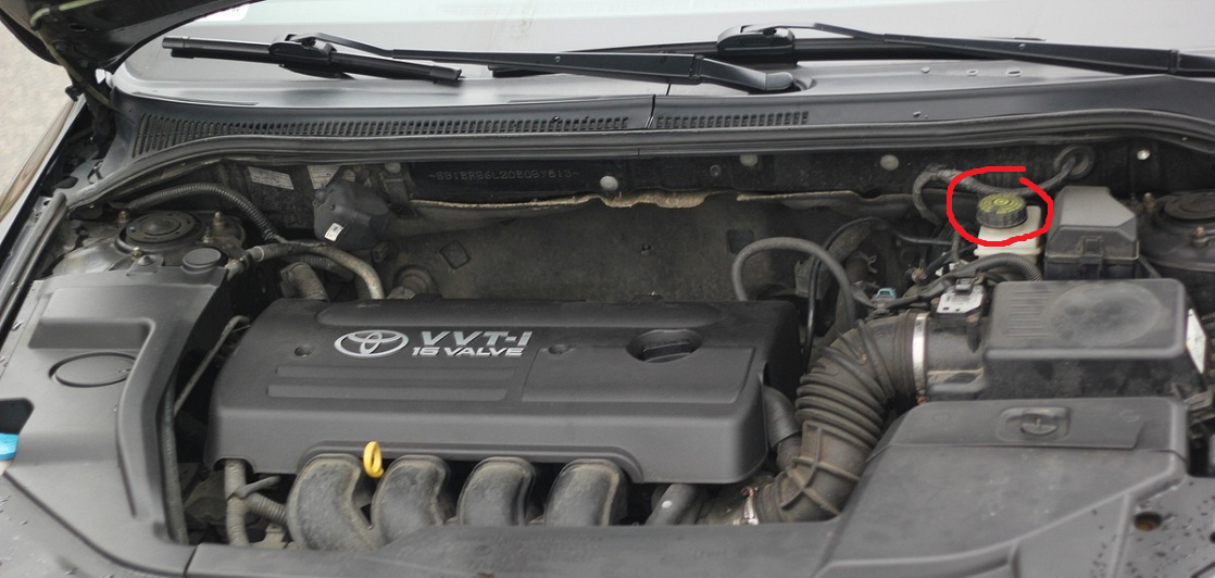

De galna är att jag inte hittar något kring vart man ska hälla i osv?
Men gissar att det är den med svart lock, typ under vindrutetorkare?
Är en Toyota avensis.

Precis, locket borde se ut som på bilden.
Tänk på att en öppnad förpackning bromsvätska som stått ett par år kan ha dragit åt sig fukt (hygroskopiskt). Men framförallt att man normalt sett aldrig behöver fylla på bromsvätska. Mest troligt börjar bromsbeläggen bli slut och det är därför den varnar då bromsbeläggen är tunna. Kontrollera bromsbeläggen, eller om du är osäker be någon kunnig kontrollera åt dig tex på bil- eller däckverkstan.
Kan även bero på läckage, vilket du oftast märker genom att pedalen sakta sjunker till golvet om du pressar på bromspedalen.
