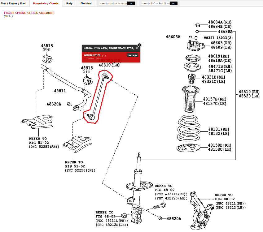

Nu har jag inte bytt på en T27, men däremot på T25. Tror dock att det är väldigt likt.
Det som brukar vara krångligt är att få loss krängningshämmarstaget, enklast är att slipa eller såga bort det. Så räkna med att köpa två nya, om det är dags att byta stötdämpare är det nog bra läge att byta även dessa oavsett.
:!: Artikelnumren i bilden kanske inte stämmer med din bil, tog bara en Avensis T27 från 2010.
https://www.japan-parts.eu/toyota/eu/20 ... rber#48810

Har nu plockat ner och bytt på bilen och det jävligaste var nästan att få loss krängningshämmarstagen , tänk om dom gjort någon form av nyckeltag där bak istället för en insex som blir full med rost mm .
