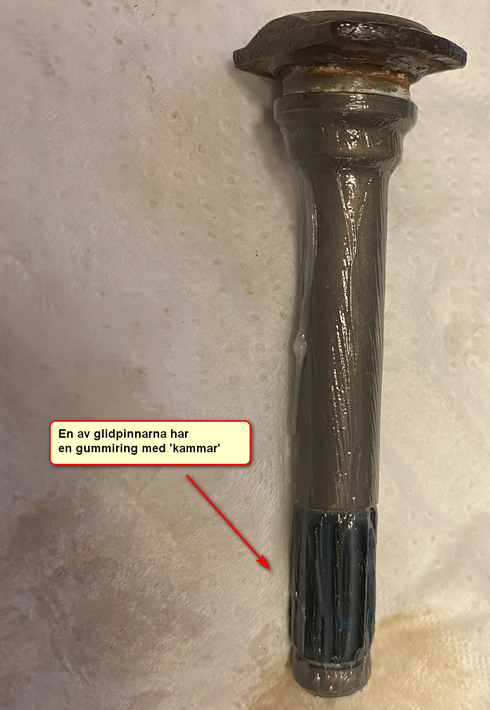

1) Vet någon varför toyota använder en gummiring på den ena glidpinnen.
Se. bild
Jag upplever att det är inte lika lätt att få den att glida med glidpinnefett som den som inte har gummi.
Måste man ta bort gummiringen och torka rent från glidfett och se till att det bara är på yttersidan?
Jag har sett detta tidigare på en Corolla.
download/file.php?mode=view&id=5487

- Glidpinne med gummiring_02.png (578.05 KiB) Visad 2124 gånger

Trampa ut kolvarna innan du rör handbromsen.
Tar man bort gummiringen så kommer det att skramla.Kanske inte direkt,men när fettet har blivit "undanputtat".
