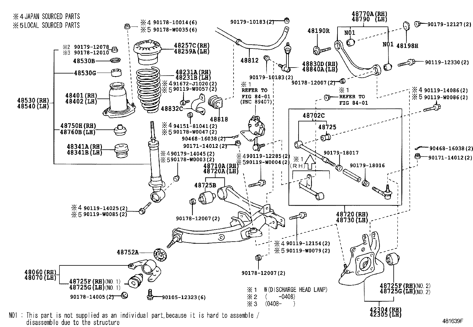

Nu ska vi se om jag minns rätt, men jag är ganska säker på att du inte behöver röra ABS-kabeln, akta så att du inte skadar den bara.
Däremot brukar länkage till krängningshämmaren vara svåra att lossa, det kanske är dags att byta de också? De kostar inte så många hundringar och jag brukar få slipa bort dem då de rostar och insexgreppet brukar bli för dåligt för att få loss dem hela.
Nertill på fjäderbenet lossar du bara skruven och knackar ut den försiktigt, det är dock risk att bärarmen är rostig så kolla skicket på den. På min har jag fått byta båda bärarmarna också men den har dock gått 30000 mil.
(Art.nr kanske inte stämmer mot din bil men principen bör stämma)

Tack för utförligt svar med bild.
Men en fråga, jag tog loss krängningshämmaren som du sa, tog vinkelslipen och kapade den för den hade rostat ihop, alltså muttrarna.
Men fjäderbenet vill inte lossna för det ligger kvar i själva hållaren, lite svårt att komma åt på insidan under bilen för att vända loss fjäderbenet och kunna vinkla det är sidan.
Jag har bilen stående hemma på gården
Har du några tips på vad jag ska göra?

Har du lyckats ännu?
Jag minns tyvärr inte riktig hur jag gjorde, går det inte att bända ner bärarmen lite och samtidigt lirka ut fjäderbenet? Eventuellt om man behöver komprimera ihop fjädern lite, men jag tror inte att jag gjorde det? Man borde tagit bilder, men det gjorde jag tyvärr inte.
Eventuellt kunde man kila det lite innåt där nere, pressa ner fjäderbenet och lira ut övre delen först. Annars är det nog fjäderspännare som gäller.
