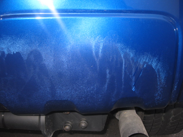

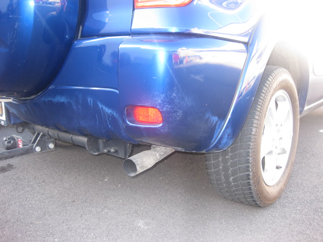

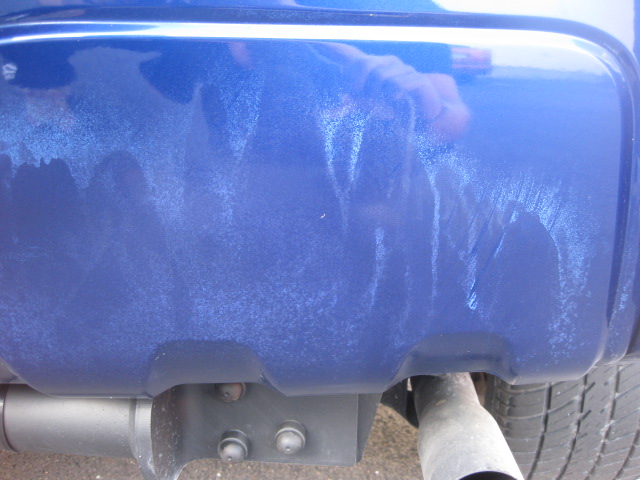

Har nyss köpt en Rav4 widebody -91. Nu när jag tvättade den första gången så uppstod konstiga märken i lacken? Jag som inte är så bilkunnig undrar vad det är? Kan ju inte ha det så här! Ser ju ut som f-n! Vad göra?

Aj aj de ser ju nästan ut som torkat vägsalt. Jag skulle gissa på att det är avfettning som legat på för länge i solsken och helt enkelt frätt i klarlacken, prova med lite polish på en trasa o se vad som händer. Blir de ingen skillnad så är de omlack som gäller tyvärr.

Först, Tack PierreW! Det blev iaf bättre. Ja ni har båda rätt, det är en -01.
Min amatör gissning på vad som hänt är att tidigare ägare har fuskmålat den precis innan försäljning. Jag fick nämligen blå färg på sämsskinnet vid tvätt, och nu när jag var på med polish så fick jag blå färg på trasan. När jag kollar på regskylten så ser det ut som att någon skvätt blå färg på den. Som om de skulle målat bredvid skylten utan att ta lös den.

Det förklarar ju en del med färgen du fick på trasan, troligtvis fixat med bättringsfärg man lägger utan att klarlacka efteråt, och dom har troligtvis inte heller mattat ner den gamla färgen innan dom "lacka" därför släppte den.jocke111 skrev:Först, Tack PierreW! Det blev iaf bättre. Ja ni har båda rätt, det är en -01.
