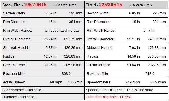

:) Jag tyckte min Hiace Traveller 2 wd varvade onödigt mycket och har bytt dirivhjulens däck till
80 profil istället för 70 som är original. ( jag vet inte om framhjulen klarar det i hjulhusen på 4-wd)
Det blev mycket positivet och det rekommenderar jag
Min Bil är en 2007:a 90 kw och kraften räcker gott o väl.
Enligt GPS:en var den verkliga hastigheten 10 % lägre än mätaren visade.
Nu visar den precis rätt.
Därmed har även bränsleförbrukningen också sjunkit lika mycket
eftersom de verkliga milen också påverkats,
Motorn går på lägre varv, mycket behagligare och drar mindre bränsle också av det.
från 195 70-15 till 225 80-15 alltså på originalfälg ca 750:- på däck-online

Ser ju bra ut då, om mätarn visade 10% fel innan. Frågan är vad SBP tycker.
Får man fråga vad du använde för tjänst för att göra den där bilden?

Ser ut som den jag planka av förr. Se http://toyotaclubsweden.com/wiki/index. ... t_h.C3.A4r ;-)

Det var den här:
http://www.1010tires.com/tiresizecalculator.asp
(och sedan "Skärmklippverktyget".) :roll:

cheetah1 skrev: Ser ju bra ut då, om mätarn visade 10% fel innan. Frågan är vad SBP tycker.
Om dom mot förmodan räknar på det så gnäller dom nog, men man får ha bra mycket otur om dom ska göra det.
