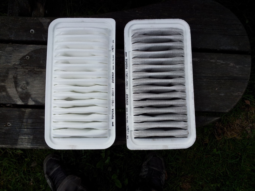

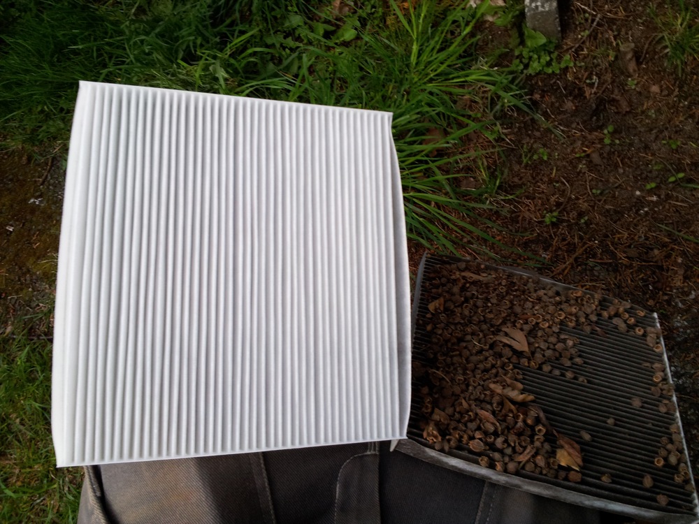

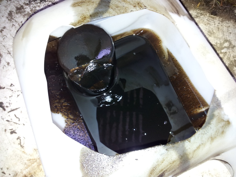

Har nu börjat på servicen, köpte allt som behövdes på Toyota förutom motoroljan, köpte biltemas helsyntet. Såg efter att jag kört runt motorn ett par minuter att den blev mörk och luktade inget vidare, så ett nytt oljebyte ska göras inom kort.
Bilder kan vi aldrig få för mycket av
- Luftfilter

- Kupefilter...
- 79014_20120428_194845 2.jpg (245.64 KiB) Visad 5554 gånger
- Olja, svart som natten
- 79012_20120428_200610 2.jpg (176.05 KiB) Visad 5556 gånger
