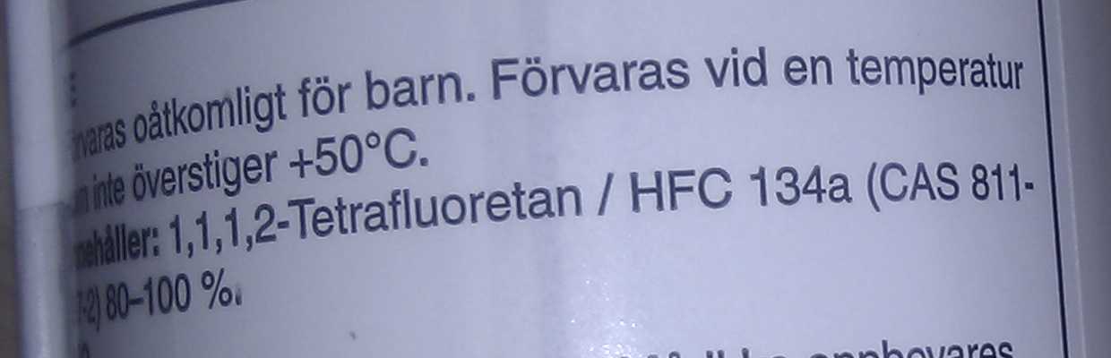

Tack Glenn
Har en flaska kylspray från Biltema, se foto.
Glenn, du råkar inte veta om adaptern som följer med Biltemas airbrush passar till Biltemas burkar med kylspray?
