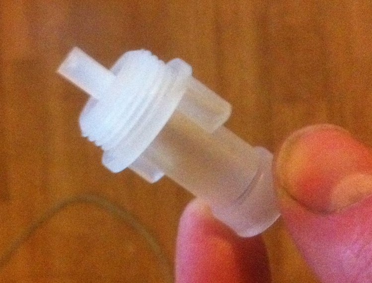

Köpte ett oljefilter på mekonomen och fick förutom oringar med en plastbit som är gängad i ena änden. Bilen är en avensis 2 liters diesel -08. Nån som vet om den har någon funktion eller är det till någon annan bil?

Skall den göra så att det gamla filtret inte sölar? Passar den i filtergängan?

I mitten på oljefilterhuset sitter det en bult, fyrkant 3/8tum om jag minns rätt,
alltså passar ett spärrskaft i bulten, en del av de första Dieslarna hade 14mm skalle på bulten istället.
Den skruvar man ur före man släpper oljefilterhuset, skruvar/trycker i plast pluppen i hålet och då tömmer man filterhuset.
Blir mindre söl, men det funkar att göra precis som på ett vanligt filter, alltså bara lossa och tömma.
