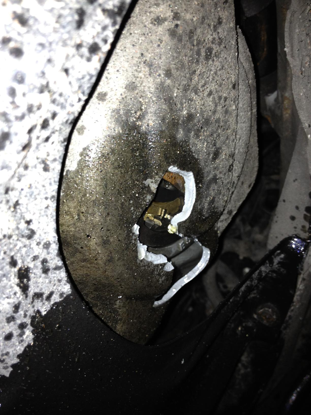

Motorn var renoverad för 500 mil sedan. I dag så gick lådan åt skogen. Var på väg från Jönköping till Göteborg plötsligt gick det inte att få ut 5-ans växel. Efter lite meck och våld så small det till i lådan o då släpte 5-an i neutral. Plötsligt funkade alla växlar förutom 5-an. När jag parkerade så fick jag se katastrof , hål i sidan av växellådan o all olja ute. Något slog ut aluminium höljet från insidan av lådan.

Har funderat en sak men kanske någon gjort det innan.
Alla växlar fungerar förutom 5-an som gjorde detta hål på locket.
5-ans växel sitter separat i lådan som ett separat utrymme längst ute på lådan.
Om jag tar bort vänstra hjul tror ni att det går att skruva bort locket på plats????
Något har rasat inne i detta utrymme och skadat höljet (rull lager, syncro....)
Skall försöka i morgon få bort locket och kolla inne i detta utrymme.

- IMG_0022a.jpg (241.41 KiB) Visad 2666 gånger

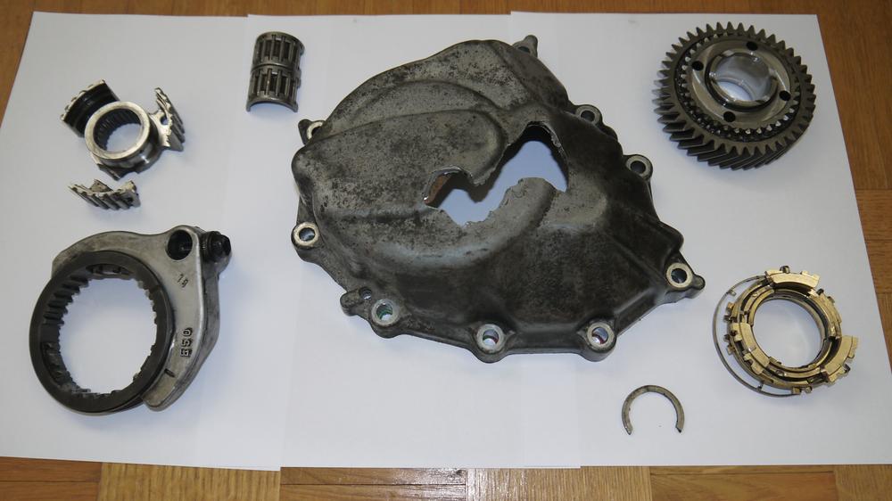

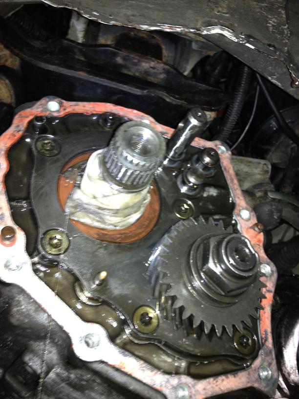

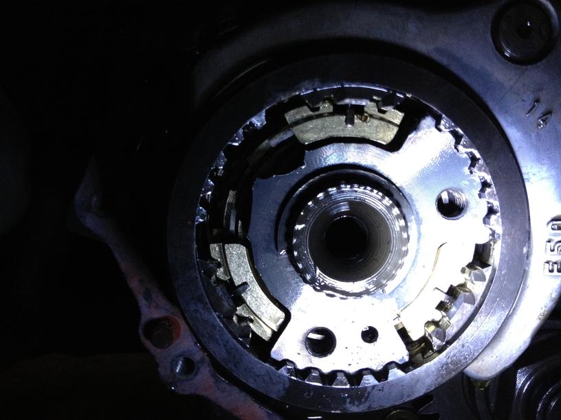

Par bilder på hur det ser ut
Jag vet att det är J jobbigt o få ner låda, gjort det ett par gånger
Om någon har delar från någon kass låda så köper jag.
MVH Dario
MVH Dario
