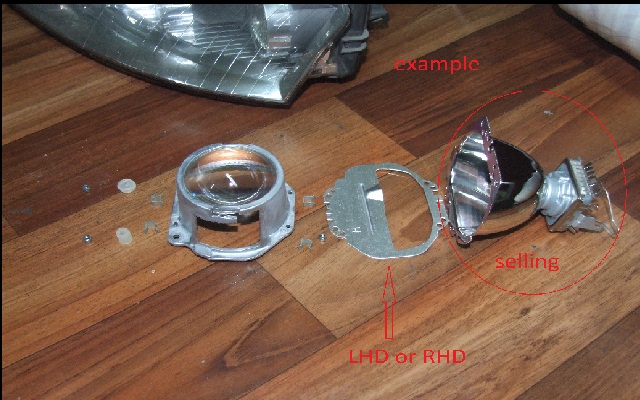

Var köper man nya reflektorer till projektorn då? Han fick ju tydligen inte skriva det på forumet.
Jag har tagit isär en sådan strålkastare för att se hur reflektorn såg ut, ja det går väl bra att göra, värre är att få ihop den sen så den blir tät mot fukt.

PierreW skrev:Var köper man nya reflektorer till projektorn då? Han fick ju tydligen inte skriva det på forumet.
Hello, I own such reflecting units, but i dont want to validate the forum rules, i know its avensis common problem and you dont have to buy new headlight units, all you have to exchange its the reflecting unit inside headlight,
Hej, Jag äger sådana reflekterande enheter, men jag vill inte validera forumets regler, jag vet att det avensis vanligt problem och du behöver inte köpa nya strålkastare enheter, allt du behöver för att byta sitt den reflekterande enheten inuti strålkastare,

Is there any difference between LHD and RHD?
- Inlägg: 3813
Re: avensis reflektor
Klart det är. LHD (högertrafik) har ju en ljuskägla som går upp på högersidan, och RHD tvärt om.
- Inlägg: 3710
Ja då lär ju inte passa någonstans här i krokarna då. Det framgår ju inte vad jag kan se i annonsen heller.cheetah1 skrev:Klart det är. LHD (högertrafik) har ju en ljuskägla som går upp på högersidan, och RHD tvärt om.
im just selling reflectors, headlight is LHD or RHD responsible is shutter that stays same
