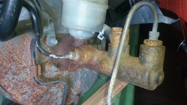

Om Japanparts art.nr PF-218 passar (verkar vara 2 fästhål) så ser den ut att finnas här:
http://www.ebay.com/itm/HAUPTBREMSZYLIN ... 35c897da99
http://www.gts-shop.de/Bremsen-Teile-NE ... 1-1-6.html

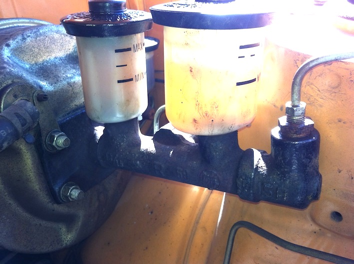

Jag har kikat lite (Vi snackades vid per telefon tidigare)
Såhär ser den ut på min 80'a.
Cylinderns diameter är 13/16".
Den jag hade liggande (som jag trodde var till Corolla TE72),ser likadan ut och har samma bultavstånd (75X45mm).Men den verkar inte vara till en TE72,snarare MA61 (Celica Supra).15/16" på den cylindern.
Hur är det på 79'an,har den fyra bultar mot servon,eller är det bara två? Som denna:
Är det 4 så skulle jag satsa på nån av dessa.
http://www.rockauto.com/catalog/x,carco ... ttype,1836

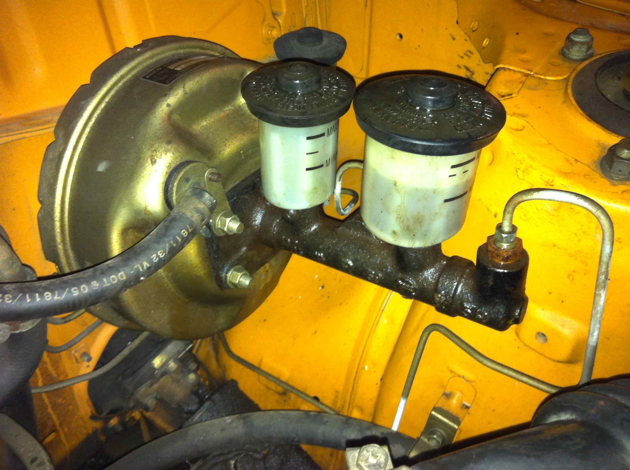

Hej igen.
Såhär ser min huvudbromscylinder ut. Alltså med 4 fästhål.
Fråga till er mer kunniga, Dom cylindrarna på ROckauto som jag fick länk på nedan ser det för era ögon ut som om någon av dem passar nu när ni också ser bild på min? Jag tycker det ser ut som om fästningarna är aningens olika även om det är 4 hål på alla. Men det ser för mina ögon ut som en mer estetisk skillnad.

Här är en bättre bild på min cylinder i dagsljus och inte så himla stor som den förra blev.
Jag kunde nu i dagsljus också tyda exakt vad som står skrivit på cylindern. Det står på ena sidan ASCO. På andra sidan 13/16, R, 59, 5H.
Är det någon som kan hjälpa att tyda denna tekniska info och se om det kanske bekräftar om jag kan beställa någon av följande. Följande länkar som egentligen är reservdel till Totota celika känns ju åtminstone utseendemässigt ok.
Men är den någon skillnad på dessa tre länkar tror ni eller spelar det någon roll vilken av dessa jag beställer?
http://www.rockauto.com/catalog/moreinf ... cc=1273788
Eller
Eller
Sen upptäckte jag en konstig sak, och det är en annan amerikansk sida som utger sig för att ha en just till Totoya carina 73 års modell MEN där är bara två bultar i fästet. Så jag misstänker att jag verkligen inte ska beställa denna vilket jag lätt hade kunnat göra av misstag om man varit lite ouppmärksam. Men jag vill fråga någon som kan eftersom det ändå är så att det står på hemsidan att det ska passa till en 73:a (fast jag har iof en 79:a)
http://www.cardone.com/Products/Product ... +Reservoir
Eller
Eller
- IMG_5708.JPG (111.15 KiB) Visad 16997 gånger
- Inlägg: 1729
Re: huvudbroms-cylinder till Toyota Carina 79
De där 3 ser lika ut.Jag är nästan 100 på att dom passar.
