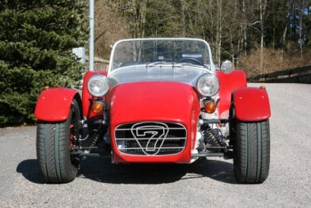

TACK !!! 1,5 liter är noterat. Precis det svaret jag ville ha!
Sjuan är regad och klar och den går som en dröm.
Hälsningar Bengt
Hälsningar Bengt

Ball kärra. Måste vara som en gocart i kurvorna.

mm verkligen den skulle man sett en projekt tråd om. kul.

Mja, jag tänkte länge att jag skulle bygga en, men jag vet inte..

Jag har lite dåligt samvete för att jag inte haft nån byggtråd här på forumet eftersom jag fått mycket och snabb hjälp här när det kört ihop sig. Jag skall försöka skriva ihop nåt med bilder efter helgen.
Bara för att bilen är klar att köra med betyder inte att mekandet är avslutat. Jag har ett nyrenoverat block stående och till vintern är tanken att jag skall renovera en topp till den. Jag skulle vilja ha lite fler hästar att leka med så när det ät dax tar jag gärna emot tips på vettigt trim.
