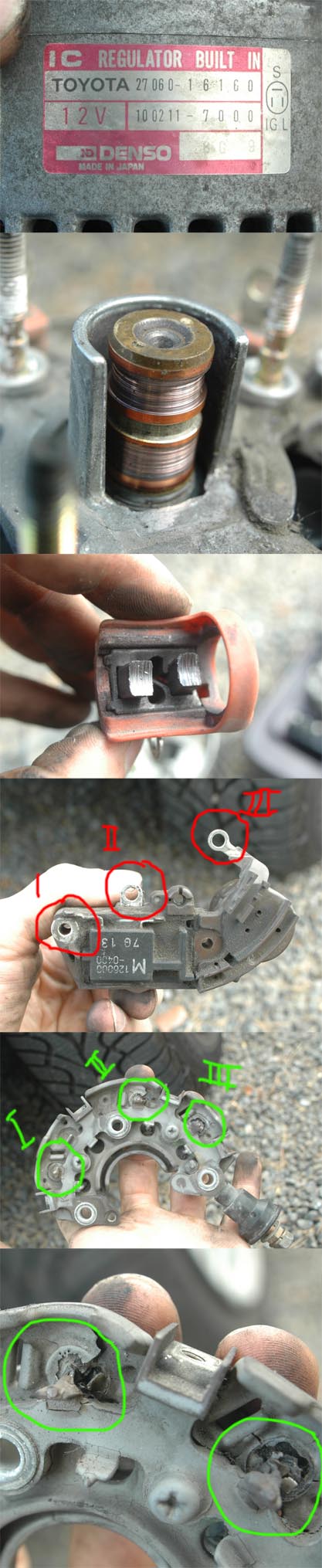

Jag rev ur generatorn, öppnade den för att inspektera Kol, släpringar, och vad jag tror är diodbryggan och laddregulatorn.

Både släpringar (som jag tror de kopparringarna heter) och kolen ser ut att ha märkbart slitage, men de är långt ifrån slut och det är bara 2000mil sedan jag bytte kolen i generatorn. Hurvida det är bra eller dåligt att de är så pass slitna som de är vet jag inte? Jag brukar rengöra med Tsprit när jag tar isär. En av släpringarna har en markant djupare urdikning än den andre.
Föremålen inringade med röda ringar och numrering I II III är vad jag tror är en laddregulator, ni får gärna rätta mig om jag har fel. Och mellan dessa tre punkter kanske man kan mäta med ett mätinstrument/multimeter för att få ut vissa värden som borde kunna avslöja om komponenter är defekt eller ej?
Föremålen inringade med grönt är vad jag kan misstänka är en diodbrygga, den sitter fastskruvad med fyra skruvar i det jag tror är spolen. Det är en klar skillnad i hur områden I, II och III ser ut. II och III har någon form av korrosion och är uppätna av denna. Gummitätningen som var där är borta. Ser ut som de har brunnit eller något. Område nummer I ser intakt ut.
Jag får anta att det är det som jag tror är en diodbrygga som är defekt.
Varför den är defekt vet jag inte? Kan det ha att göra med att vi körde startkablar till en bil med dåligt/defekt batteri för någon vecka sedan? Det slog då upp något som liknade en svetsbåge från ena batteripolen och det lämnade en stor urgröpning i den polen på batteriet. Motorn var igång vid tillfället.

Mina bilar har då stannat när man lyft batterskon. Generatorn måste ju ha ström för att alstra ström iaf om det är en växelströmsgenerator. Om laddningslampan lyser lär det ju vara nått fel på laddningen. Dioderna kan gå sönder om det är för mycket strömspikar som till exempel man lättar på batterikablarna under gång då laddningen kan skena, kablar igång en annan bil som har jätteurladdat batteri då bör man koppla på kablarna med motorn avstängd eller kör med elsvets i bilen då det kan bli rätt feta strömspikar.
Har du så du kan mäta dioderna? Går med en enkel universal multimeter för några tior.

Jag är ju osäker på vilka delar som är vad här, men de delarna som är inringade på bilden med grönt verkar helt defekta och leder förmodligen ingen ström alls. Tror de är självaste dioderna på diodbryggan. Kan man kanske löda lös dem och ersätta? Det verkar iallafall enklare att byta hela bryggan.

Om batterilampan lyser när du har tändningen på men motorn av, så är diodbryggan Ok
Om batterilampan INTE lyser när du har tändningen på men motorn av, så är diodbryggan sannolikt trasig
Om batterilampan INTE lyser när du har tändningen på men motorn av, så kan det även vara kolen eller något annat kontaktfel.
Om generatorn inte laddar i övriga fall så kan det vara laddreläet.
Man kan ibland se på dioderna om de är skadade, då ser de ut som på postade bilder.
Inspektera släpringar om du har isär generatorn, om djupet är större än 2mm så är det bättre att byta generator än att fixa den gamla.
