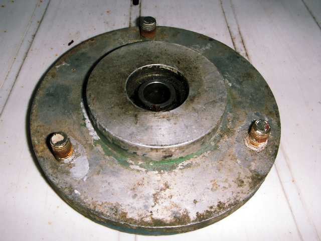

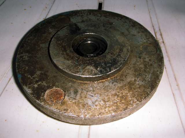

Det är i stort sett en etta. Dvs en KE20, fast med KE70:s fjäderben. Fjädern och toppen är KE20. Dämpare, gas, Audi80 åttital.
Håller aluplattor? Sfro vill nog ha hårdare material? Men om du vill visa hur du löst det, kan jag checka det med dom.

ska ta en bild på alutoppen imorn
Re: McPherson och justerbar Camber
Bilder på övre fjäderbensfäste
