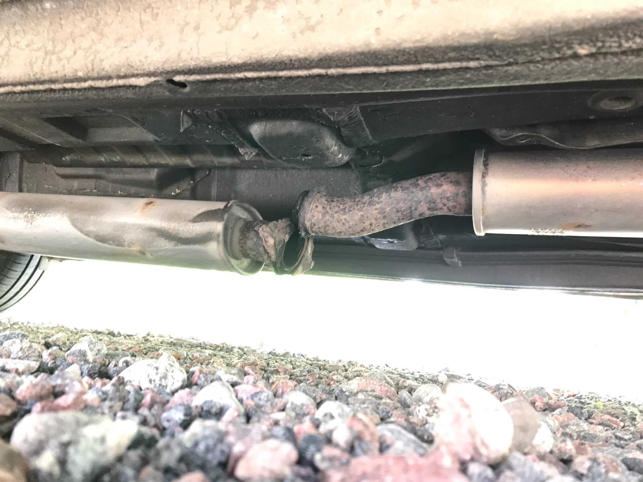

Jag har en Avensis från 2001, som familjens extrabil. Nu har tydligen avgasröret gått av på den, i en fog mellan två "burkar" mitt under bilen. Vi har nyligen lagt ut en del pengar på reparationer av både Toyotan och familjens andra bil, så jag är ute efter ett så billigt alternativ som möjligt för den här reparationen. Någon som har några tips?
- IMG_2092.JPG (805.11 KiB) Visad 4290 gånger

Är det en fläns som rostat av?
Om det är samma (och lämplig) diameter på rören, så borde det gå att kapa bort ändarna på vardera, och skarva med en sån här: http://www.biltema.se/sv/Bil---MC/Bilre ... 000018900/

Ja, alltså det ser ut som att det är någon typ av skarv där det gått av.
Det vore ju toppen om det är något man skulle kunna fixa själv, trots mina begränsade mekkunskaper.
Hur, typ steg för steg, skulle man göra?

Känner du dig förtrogen med användningen av en vinkelslip? Annars tror jag du gör bäst i att låta någon mer bekant med verktyget göra det. Om du berättar var du bor kanske nån här känner sig manad att hjälpa till?

Enklare att kapa med en avgasrörskap då, om den ska kapas på plats.
Typ en sån här:
http://www.biltema.se/sv/Bil---MC/Bilre ... 000020863/
jag föredrar dock modellen med kedja.
Dock vill det ju till att röret mot dämparen faktiskt är runt och standardstorlek om det ska funka att skarva med universalbit.
Typ en sån här:

Jag tänkte väl närmast att man skulle kapa och slipa bort dom gamla flänsarna och skräp som sitter där, så man har så mycket rör kvar som möjligt. Kan man kapa bort "skräpet" helt och få det tätt så fungerar väl det också, såklart.

Tack för bra tips! Men nu slutade det ändå med att jag åkte till Mekonomen. De gjorde typ som ni beskriver fast svetsade. Tog 800 spänn för det och det var ju helt ok.

Hej, bra att det löste sig så billigt. Samma sak hände på vår Avensis (på samma ställe) så jag kan tipsa om att Biltemas stegmuff 51/48/45mm passade bra efter lite kapning. Kapade bort flänsarna sedan på med monteringspasta och klämmor. För 800kr hade jag dock hellre lämnat in den
Stegmuffen heter 798469.
