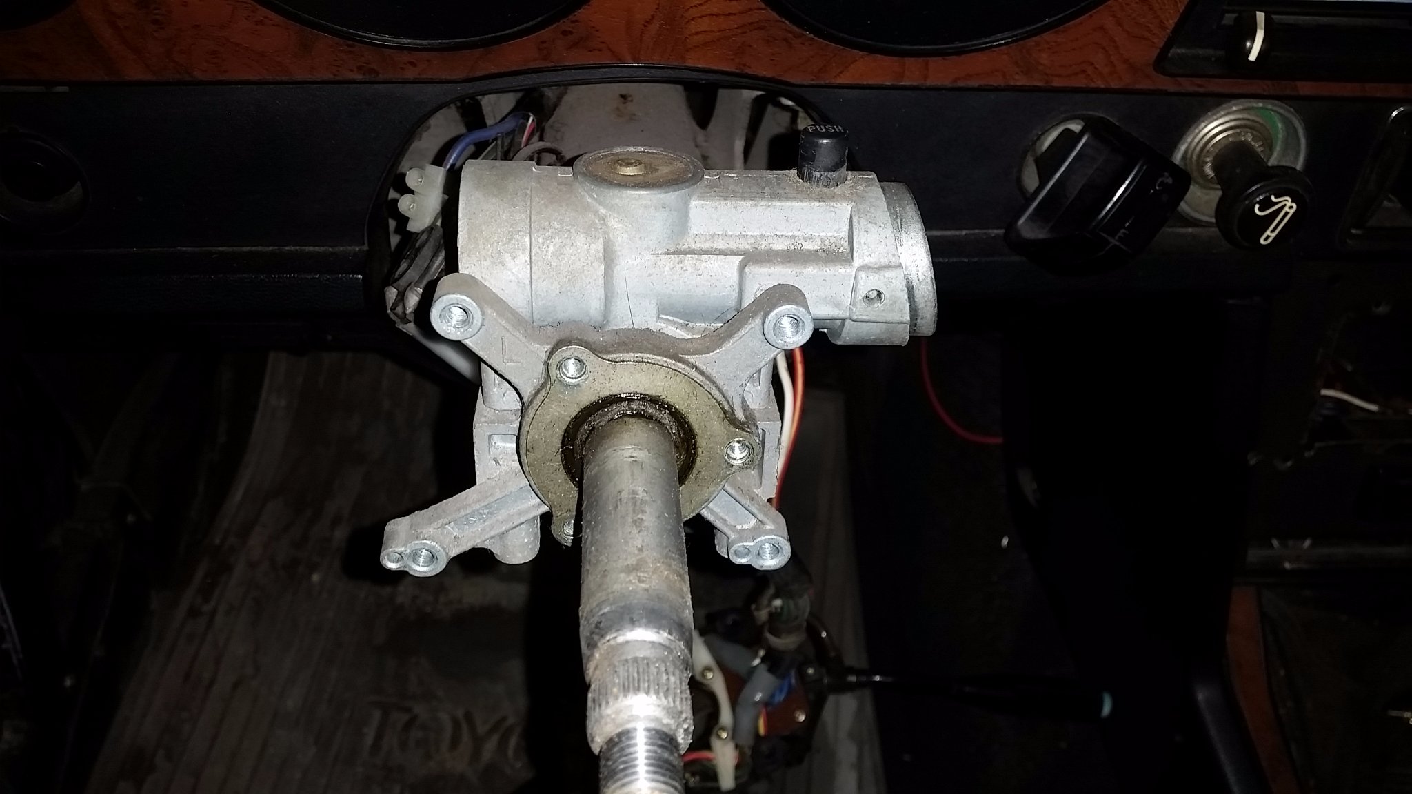

Hej alla!
Har tappat bort nyckeln till min Celica -77 och nu behöver jag flytta bilen (rattlås i).

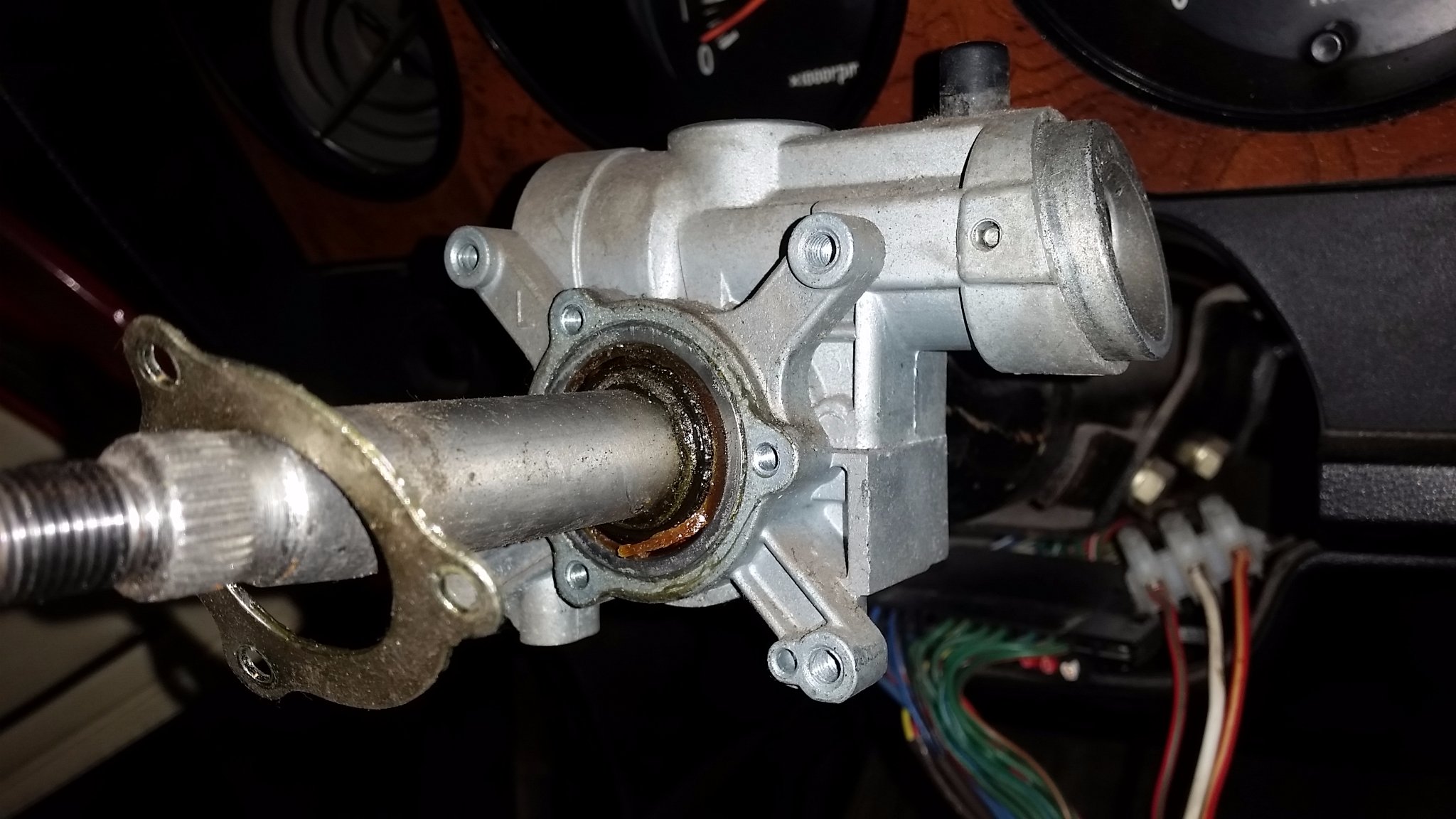

Tanken är att mecka bort "klumpen" där låscylindern sitter men nu kommer jag inte längre (se bilderna). Vill helst inte behöva borra ur cylindern...
Tips någon??

Tyvärr tror jag nog det är borra ur som gäller, eller försöka dyrka så du kan vrida runt till radioläge

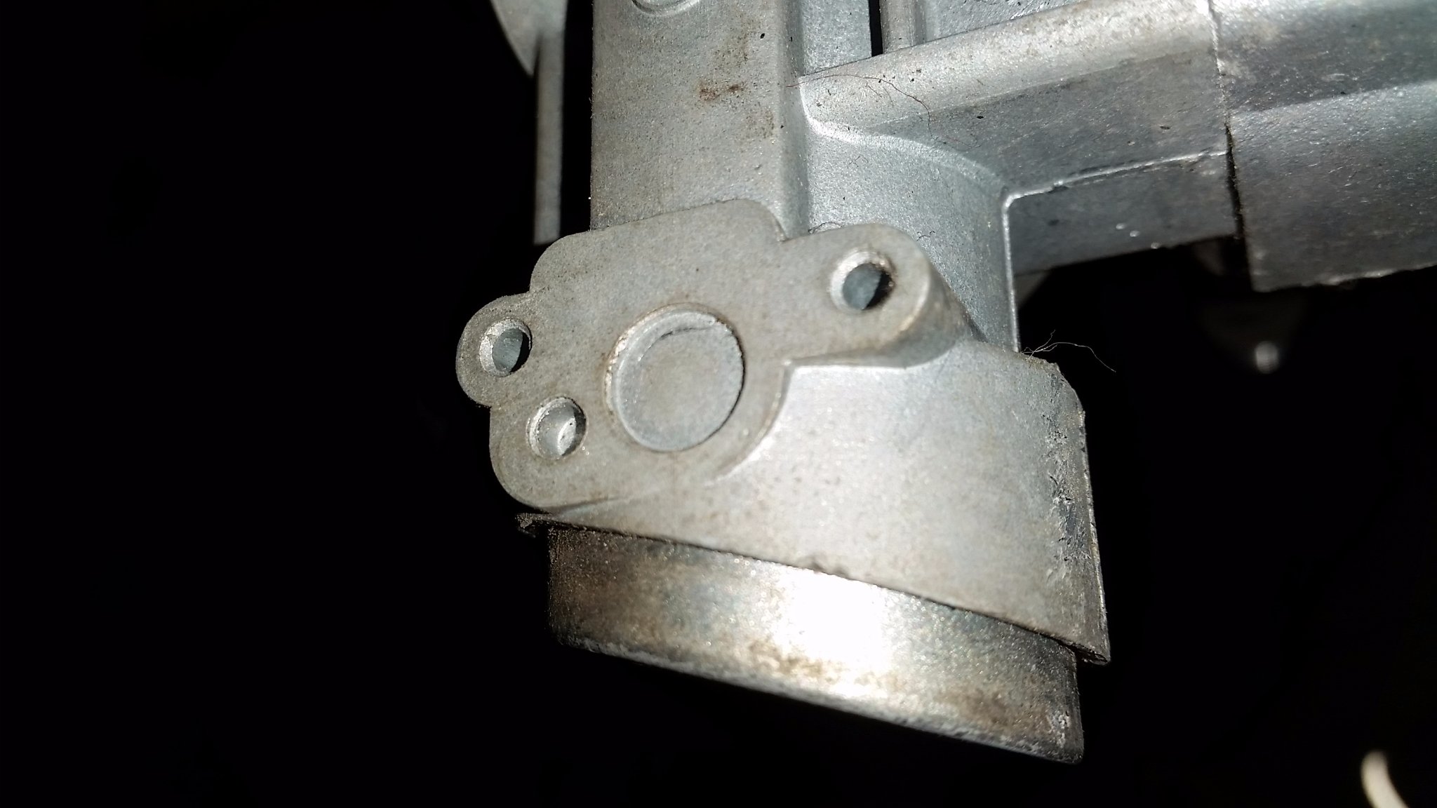

Du kan ju alltid dela ute i motorrummet. Lite pyssel å styra men det går ju.
Normalt när man byter tändlås så vrider man nyckel till radioläge, trycker in en spärr/pinne synns på första bilden å drar ut låset.
Har vid liknande tillfällen slagit in spärren å fått ut låset när det saknats nycklar.
Lycka till.

Aha slå in spärren, har jag aldrig tänkt på... Ibland är det så enkelt att man missar det.. Jag har sysslat med att borra ur låsen istället :lol:
