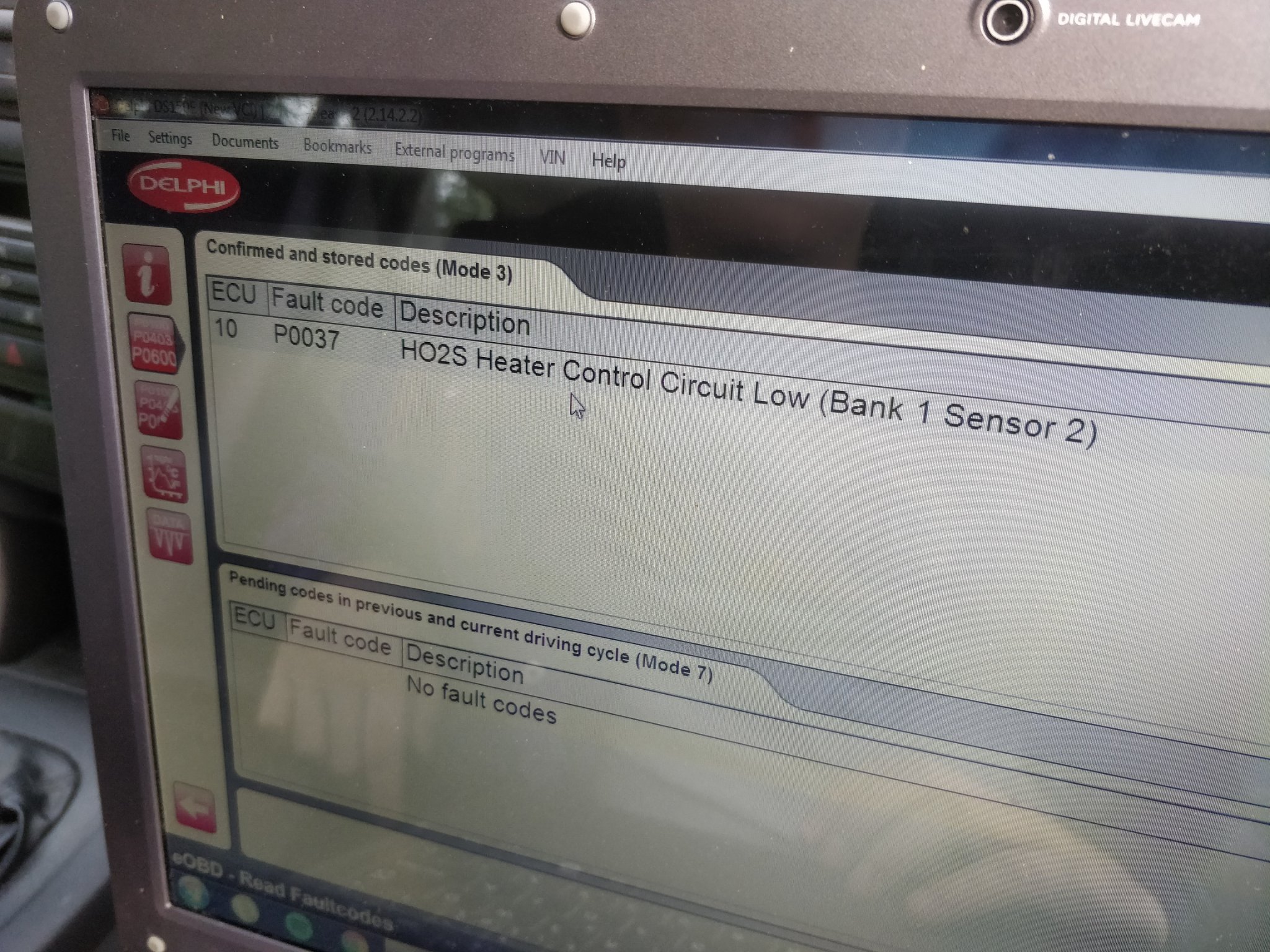

Jag har en Toyota Corolla Verso -07 med felkod enligt bild. Motorlampan och två lampor till lyser i bilen, kan ordna bild på dem senare om det behövs.
Jag har provat att koppla ur den bakre lambdasonden som sitter under bilen och kört en sväng. Då kommer samma felkod upp. Jag har dock inte kopplat ur den främre då den sitter sämre till på baksidan om motorn men gissar att det blir samma kod på båda efter att ha googlat fram att det kan vara så.
Kunskap, tips eller förslag på åtgärder tas tacksamt emot!

- IMG_20180930_153833.jpg (585.6 KiB) Visad 9101 gånger

Bank 1 är, om det finns mer än en, den som har rör som går från cylinder 1. Har du en 1AZ (2-litersmotor) är den lite lurig, för grenrören korsar varandra. 1 och 3 går ihop mot motorns bakände (mot växellådan till) och 2 och 4 går ihop mot bilens framände, dvs bank 1 och 2 är växlade.
Med det sagt, din beskrivning stämmer inte riktigt med den motorn, för det sitter 4 sonder lätt åtkomliga på den. Vissa bilar (de flesta skulle man nog kunna påstå) har bara en bank i avgasreningen.
Sensor 1 är den första efter motorn, 2 den andra osv. De flesta har bara två, vissa bilar kan ha en tredje.

Felsökte lambdasonderna på en Avensis 2.0 utan att veta exakt det cheetah1 förklarar här ovan så tog det säkra före det osäkra och mätte värmekretsen på alla sonder med en multimeter, är väldigt enkelt om kontakterna sitter lättillgängligt (vilket dom gjorde på Avensis).

Cheetah1, menar du att jag troligtvis har fler än två sonder? Om det bara är två borde det väl vara den bakre eftersom det står Bank 1 Sensor 2? Det är en 1,8 liters motor.

1,8 TROR jag bara har två. Då är sensor 2 den bakre, den efter katalysatorn.
Anledningen till att vissa bilar kan ha fler än två är att en del har två katalysatorer efter varandra (2,0-motorn är ett undantag, den har två katalysatorer parallellt), och då har en före, en mellan och en efter. Betvivlar å det starkaste på att en Corolla Verso -07 skulle ha såna nymodigheter som dubbla katalysatorer.
