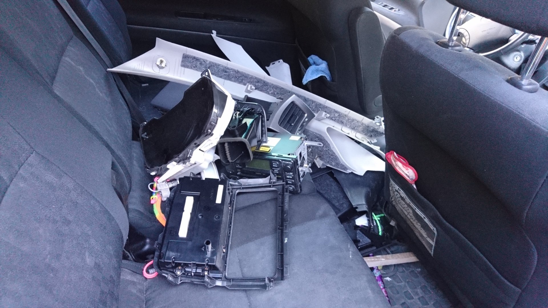

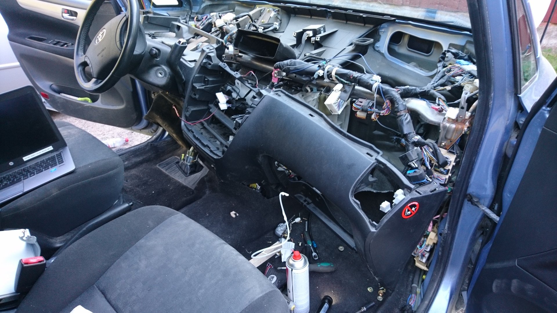

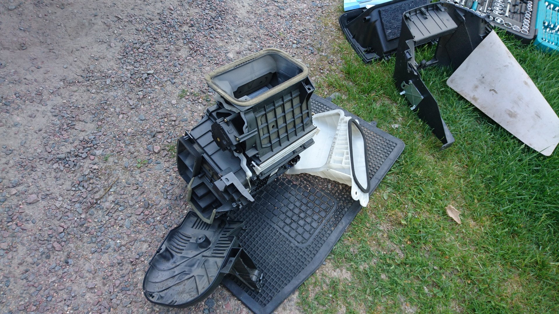

Nu vet jag, googlade runt lite på olika forum och tuben men hittade inget bra trix. Förmodligen för att det inte finns nått bra trix. Det slutade med att jag plockade ur hela fläkthuset, och för att få urt det måste man plocka ner hela instrumentpanelen. Egentligen skulle man ta bort ratten för att fu ur instrumentpanelen men det sket jag i, gick att lura ur fläckthuset om man böjde lite på panelen. Ett sjujäkla jobb alltså bara för att kunna tvätta ur förångaren, men jag tror det är värt det för nu kan man inspektera ordentligt och se om man missar någon del. Jag köpte skummtvättmedlet från CRC och spolar med varmt vatten som jag sprutade in med en pumpflaska. Gjorde om behandlingen 5-6 ggr så länge som burken räckte. Passade åxå på att plåsa ur alla kanalerna från damm, det behövdes kan jag säga :-)
Som sagt, nu vet jag och det är inte så krångligt bara man tar det lungt och försiktigt, många kontakter och en hel del skruvande men inte alls omöjligt.
