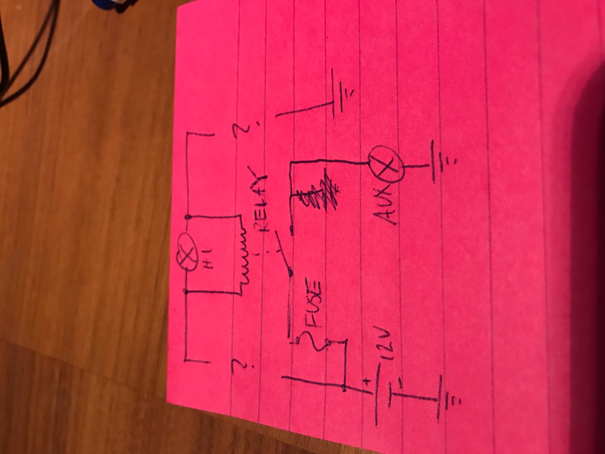

Är det konventionellt helljus på den?
Isåfall är det bara att ta + och - på varsin sida om ena helljuslampan. Gäller alla bilar med konventionellt helljus, kan tänka mig att det kan funka lite annorlunda/konstigt/whatever om man har LED eller Bixenon.
Den här bilden ritade jag åt nån annan som körde fast, frågetecknen symboliserar att man inte vet hur styrningen av helljuset ser ut, men att det inte heller spelar någon roll:

Enklast är att koppla allting färdigt och sedan testa sig fram i strålkastarens kontakt med reläets signalkabel, ha halvljuset på och och testa först, sen sätter du på helljuset för att utesluta så du inte kopplar den på halvljuset. för jag antar att det bara är en projektor med halv och helljus i samma.
