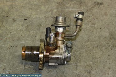

Jasi nu har vi kollat och vi har bensin från den elektriska pumpen, låssa en slang och de kom soppa när vi vred om, nu är de nästa pump som måste kollas men jag vet inte vad som är vad på slangarna, på bilden är de en slang som är avkapad längst upp till vänster, den kan vi lossa men ingen soppa kommer då men man kan suga ut lite men vi skulle se vilken som är soppa in hade vi kunna kolla om den får soppa. Vi mätte även i kontakten och vi hade ständigt 8v med tändning på och när vi startade är de rätt eller fel de vet jag inte.
